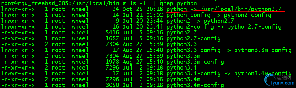

PS:如果系统安装了python3,可能默认的是用跟python3匹配的pip安装ansible,这样把ansible安装到python3 的目录下面,因为ansible还不被python3支持,所以会出错。解决方法是:修改默认使用的pythonpython2.7
  使用命令/usr/local/bin # ls -ll  | grep python可以看到当前软链接到的python版本
看红线部分,我这里已经被我修改过了,所以不用再改了。如果是链接到python3.3,就需要使用下面的命令修改:
ln -s /usr/local/bin/python2.7  /usr/bin/python

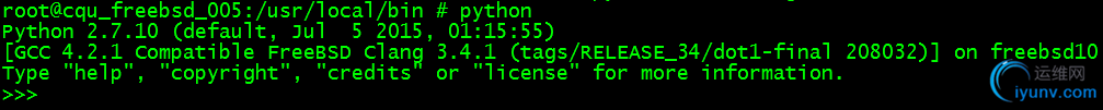

再用下面的命令试试看当前的python版本:

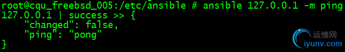

5、测试一下本机功能:

7、ansibleping模块测试远程主机
可以看到,返回了pong,说明连通了,而且不需要每次输入密码了。
