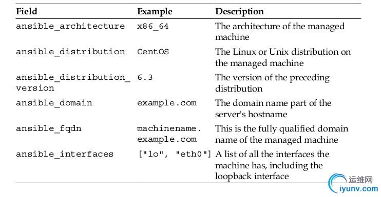

The setup module will then connect to the machine and give you a number of useful
facts back. All the facts provided by the setup module itself are prepended with
ansible_ to differentiate them from variables. The following is a table of the most
common values you will use, example values, and a short description of the fields:
开始使用
  Ansible的参数使用key-value键值对的形式,在远程受管机器上运行一个任务,返回一个关于任务结果的JSON。这种形式可以让模块知道什么时候去做什么,键值对可以是硬编码的或者像在playbook中使用变量(第二章中将介绍)。从模块返回的数据让Ansible知道什么东西改变了、变量是否需要重新设置以及改变配置。模块通常被串在playbook中,这意味这你可以同时使用好几个模块。之前的列子中,ping模块只是检查了一下到远程受管机器的连接状态,实际上没有进行任何操作。
  稍微更有用的一个模块叫setup,它连接远程主机,收集关于系统的数据,返回他们的值。在命令行中使用它 并不是很方便,但在之后的playbook中我们可以很好的利用这个模块的返回值。在命令行运行模块,需要指定2件事,虽然通常要指定3件,第一个是 host模块,你需要指定你希望模块应用的主机、组、~、全局、all、一个表达式匹配的主机、组、组;第二个是模块的名称和参数;
下面的命令在一个主机上运行模块:
$ ansible machinename -u root -k -m setup
setup模块会连接到远程受管机器,然后返回一些有用的数据。所有返回的数据都以ansible_为前缀。下面的表格是一些常用的值。
