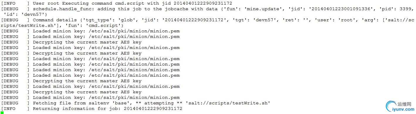

  观察来自minion端的日志可以看到,命令已经成功的被传递到minion端了,只是在解析的时候发生了问题,如下:
  通过分析发现,应该是由于salt的版本更新,里面的解析函数发生了变化,导致master端和minion端不能正常解析的。所以最简单的方法是在新装minion端的节点卸载了salt-minion,并下载0.17.4版本的salt重新安装。
