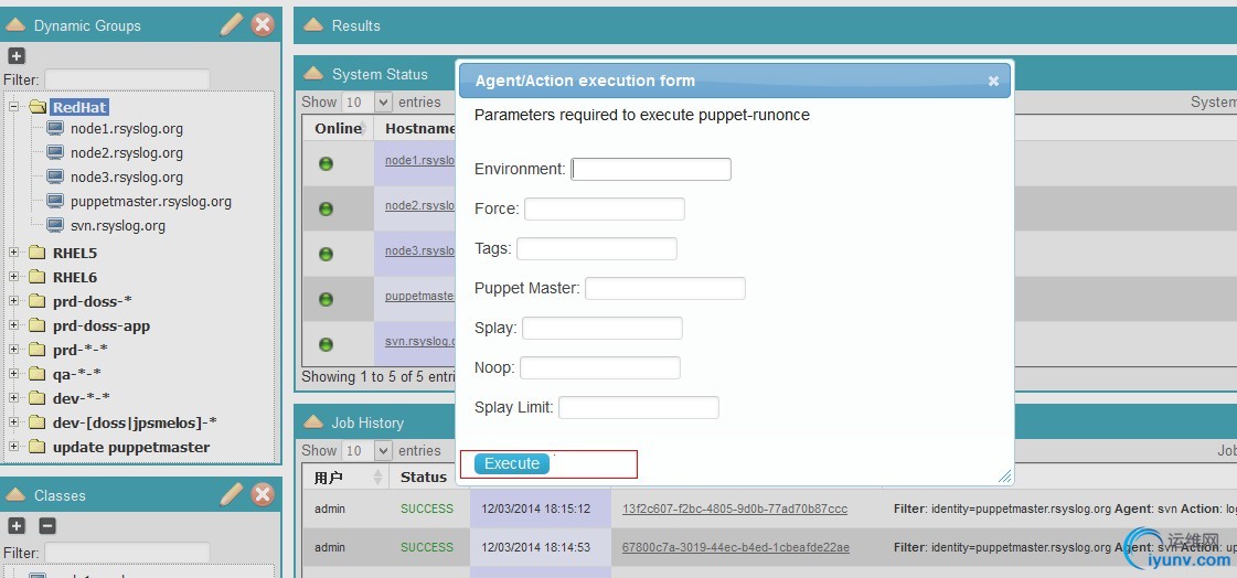

3、封装成WebUI的触发更新
Kermit架构--一个非常完美的基于MCollective和Puppet,并结合Django和Rest组成的Web框架(第四部分会讲) DSC0000.png [size=0.9em]kermit架构图
搭建完成之后的操作界面
选中puppet插件 DSC0001.jpg [size=0.9em]kermit界面
执行puppet推送动作 DSC0002.jpg [size=0.9em]kermit界面
执行过程 DSC0003.jpg [size=0.9em]kermit界面
