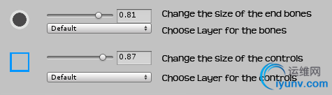

Bone& Control Layers and scale
你就能够更改控制和骨头顶部的Puppet2D 窗口的大小。您还可以指定排序骨头将创建下一层。一旦他们已经被创建,所以请确保你在你的骨骼和控制在创建之前开始处设置这,这不会改变他们的层。

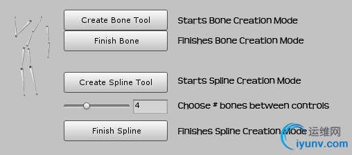

BoneCreation
骨骼是将控制你的小木偶是如何移动的支点。
若要开始创建一根骨头,请单击“Create Bone Tool”按钮。这会设置你中骨创建模式。
你会留在这种模式下,直到您按输入或单击“Finish Bone”按钮。
2D 视图中开始使用鼠标左键,你会开始绘图的骨头。每个骨骼会到父级无论您选择了。
Create Bone Tool按钮------开始创建骨骼
鼠标左键单击------绘制的骨头
退格键------删除选定的骨骼
按住 shift ------移动选定的骨骼只
按住 ctrl ------移动选定的骨骼和它的孩子
Alt 单击鼠标左键------选定的骨骼和它的孩子之间插入骨
单击鼠标右键------取消选择骨骼
enter /点击“Finish Bone”-----------完成在中创建的骨头
SplineCreation
这是一种特殊的表现为一条贝塞尔曲线的骨链。当您绘制的控件而不是骨头,它是比正常骨骼以不同的方式创建。
若要开始创建一根骨头,请单击“CreateSpline Tool”按钮。这将设置你在样条创建模式下。你会留在这种模式下,直到您按输入或单击“Finish Spline”按钮。在这一点上,我们也须待骨头。
2D 视图中开始使用鼠标左键,你会开始绘制SplineControls
使用滑块可以指定将每个控件之间作出多少块骨头。设置此之前启动此工具。
鼠标左键单击-----------绘制控件
持有 Shift Ctr----------移动控件
enter /点击"完成样"-----------完成在中创建样条控件

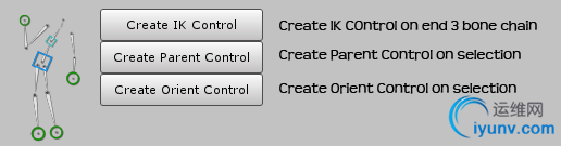

IKControlsIK 管制)
是您需要为任何你的人物四肢 IE 胳膊或腿) 的控件。这给你一个单端控制,您可以使用动画显示他们的肢体。这将意味着你的脚会停留在地面,当你移动它的身体。
若要创建 IK 控制,选择三个骨链的末端,然后单击“Create IK Control”按钮。例如,如果您有腿部的骨头,比如thighBone>kneeBone>footBone。选择这脚骨相吻合并单击按钮
通过单击检查器中的"翻转"复选框,可以翻转哪些方式膝盖“flip” 脸。这也可以进行动画处理。
如果你想你可以有“stretchy limbs”通过单击“Squash and Stretch”复选框。
Parent& Orient Controls
与直接对骨骼进行动画处理的一个问题是他们开始从尴尬的rotationspositions。这就意味着你不能迅速通过零位调整他们重置他们。Puppet2D 允许您创建控件更容易选择和起步在零的位置和旋转,所以可以轻松地重置。Parents控件影响的位置和旋转,orient的控制影响只旋转。
若要创建parent控件中选择一根骨头,控制,然后单击“Create Parent Control”
若要创建一个orient的控件选择一根骨头,控制,然后单击“Create Orient Control”
通过将滑块移动到所需的规模,可以调整控件大小在你的场景。
在下拉菜单底部的索具安装程序中,您可以选择哪些排序的层,以将控件放在上。它是一个好主意,有一个“Control”排序图层,所以你能直观地在字符和骨头。

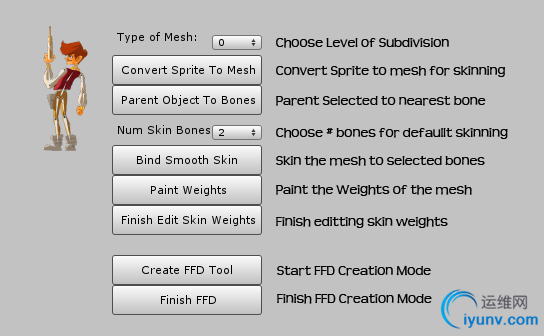

Skinning
有三种方法得到的骨头来影响你的精灵;由parentingparenting,或FFD
Parenting
您可以手动parent你的精灵的骨头,但加快了Puppet2D 的这份工作有一个按钮,所有的你一次过的对象。选择所有的骨头和所有精灵或对象,然后单击“Parent Object to bones”.。这将父您最近的骨头的所有对象。
Skinning
Skinning允许单个的对象,将会受到更多于一根骨头。为了做到这一点的精灵需要转换为一个网格。
要做此选择您的精灵(确保它没有父级),然后单击“Convert Sprite To Mesh”。你可以选择如何细分你想要从“Typeof Mesh”下拉菜单中的网格。
您可以通过第一次将一个 polygon2Dcollider 组件添加到精灵更改的网格中顶点的数量。您可以使用此删除并添加之前将其转换为一个网格的顶点。
要将网格绑定到骨头,选择所有的骨头和皮肤,然后单击“Bind Smooth Skin”.。您可以选择您希望默认皮肤要绑定到使用“num Skin Bones”下拉菜单中的骨头的数量。您的网格现在应该对它有皮肤网格渲染器组件。~ 如果你移动骨骼网格应随之移动。
要绘制皮肤权重选择您的网格并单击“PaintSkin Weights”.。现在,您可以通过选择所需的骨绘制网格顶点上每个骨骼的强度,并单击鼠标左键绘制权重的那块骨头。
通过使用滑块来更改画笔大小和强度或持有 B 画笔大小和 N 的强度。
Left Click – Add Weights
Hold ALT – Subtract weights
Hold SHIFT – Smooth Weights
Hold B – change brush size
Hold N – Change brush strength
通过单击“Finish Edit Skin Weights”完成绘画权重
您还可以手动编辑皮肤权重通过单击“EditSkin Weights”按钮。你会看到一堆父级到网格的顶点物体。如果你选择你将看到的骨骼影响的顶点,紧接着他们的权重列表的顶点。若要编辑的权重值或影响,只需更改检查器中的值。如果您想要更改多个顶点一次,更改的值,然后单击检查器中的“Update Skin Weights”按钮
完成编辑权重单击Finish Edit Skin Weights”按钮和顶点将被删除。
通过将滑块移动到所需的规模,可以调整 vertexHandles 大小在你的场景。
FFD
这是最灵活的方法,因为它允许您以变形角色。以及动它的骨头。
若要创建 FFD,选择你的精灵并单击“CreateFFD Tool” .。你现在可以开始画在你的人物FFD。首先,你应该开始并条机的角色四周。之后,您可以添加任何内部的部件,如果你需要它。单击“Finish FFD”完成创建它并进行新的FFD Mesh
Create FFD Tool – start creating FFDControls
Left Click – draw FFD Controls
Hold Shift or Ctrl – move selected FFDControl
Right Click – Close Current FFD loop andstart creating a new loop
Press Enter/Click “Finish FFD” - Finishescreating FFD
要获得FFD控件以动的骨头你可以parent他们,或者skin他们。(基本上你可以对待他们好像他们是一个网格。)
FFD Parenting
parent他们选择 FFD 控件和骨头,然后单击“ParentObject to bones”FFD父母将父级的骨头。
FFD Skinning
要剥他们的皮,选择 FFD 控件和骨头,然后单击“BindSmooth Skin”。您也可以选择剥皮的值为 1 2 (不要使用 4(FFD),这需要另一个功能)。
Using the FFD on another Mesh
你也可以嵌入到同一 FFD 其他网格。做到这一点,您需要设置 Num 皮肤骨骼为 4(FFD)。请确保新的网格正好落在FFD。选择 FFD 控件和网格,然后单击“Bind Smooth Skin”
必须要意识到,为了使这项工作上,你需要要创建与FFD可见原始网格。你应该把这周围为未来剥皮。
