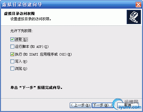

新建立一个虚拟目录,在设置访问权限的时候要选择
"执行(ISAPI应用程序或CGI)"
如图:

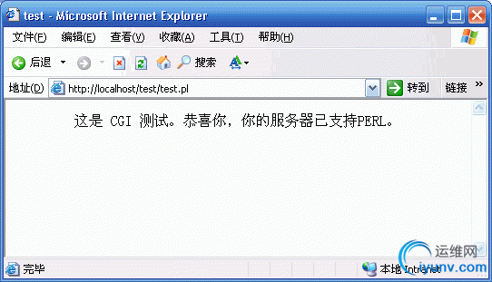

打开IE,在地址栏中输入 http://localhost/test/test.pl
如果在IE中出现居中的&quot;这是 CGI 测试。恭喜你,你的服务器已支持PERL&quot;
说明设置成功!如下图:

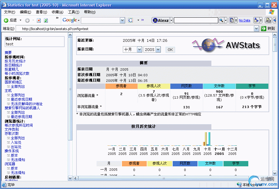

4、访问统计结果(用CGI方式)
   建立一个虚拟目录(比如awstats),映射到AWStatswwwroot文件夹,访问权限要选择&quot;执行(ISAPI应用程序或CGI)&quot;
   在地址栏输入http://localhost/awstats/cgi-bin/awstats.pl?config=test
结果如下:
