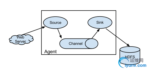

  下图为Flume体系架构
  其中相关组件如下:
组件
功能
Agent
使用JVM 运行Flume。每台机器运行一个agent,但是可以在一个agent中包含多个sources和sinks。
Client
生产数据,运行在一个独立的线程。
Source
从Client收集数据,传递给Channel。
Sink
从Channel收集数据,运行在一个独立线程。
Channel
连接 sources 和 sinks ,这个有点像一个队列。
Events
可以是日志记录、 avro 对象等。
  Flume架构整体上看就是 source-->channel-->sink 的三层架构,类似生成者和消费者的架构,他们之间通过channel传输,解耦。
  Flume以agent为最小的独立运行单位。一个agent就是一个JVM。单agent由Source、Sink和Channel三大组件构成,注:运行Flume时,机器必须安装装JDK6.0以上的版本
  事件是Flume的基本数据单位,它携带日志数据(字节数组形式)并且携带有头信息,这些Event由Agent外数据源生成
  当Source捕获事件后会进行特定的格式化,然后Source会把事件推入(单个或多个)Channel中。你可以把Channel看作是一个缓冲区,它将保存事件直到Sink处理完该事件。Sink负责持久化日志或者把事件推向另一个Source。

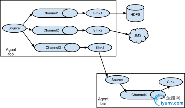

  Flume支持用户建立多级流,也就是说,多个agent可以协同工作
