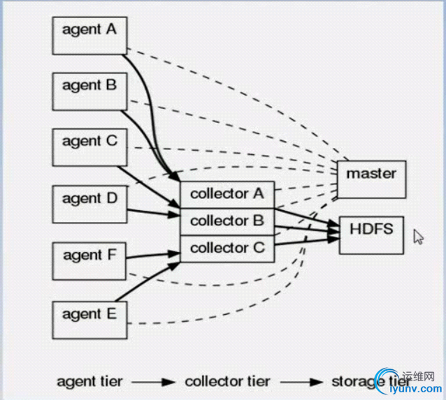

Flume NG体系架构:
  运行Flume时,必须安装JDK6.0以上的版本,并且Flume目前只有Linux的启动脚本,没有Windows环境的启动脚本。

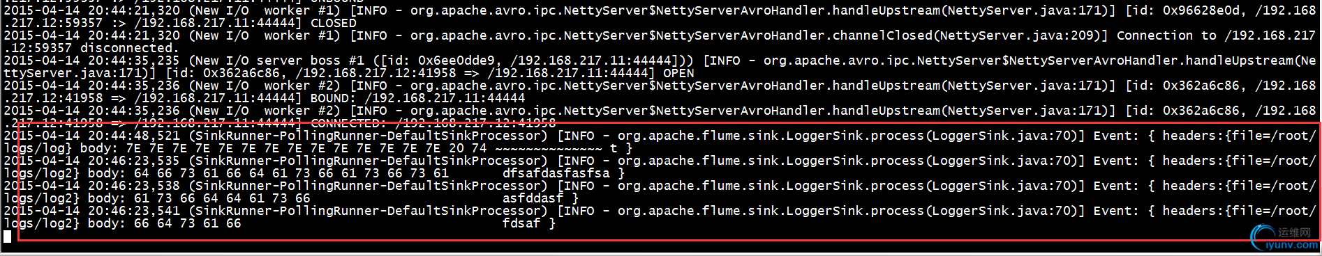

  3、开启数据接收端的flume
bin/flume-ng agent --conf conf --conf-file conf/pull.conf --name agent_rec -Dflume.root.logger=INFO,console

  7、测试
  将新建的日志文件移入到数据采集端的/root/logs下,在数据接收端可以看到新加的日志的内容,大功告成!
