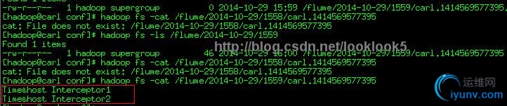

#敲命令
flume-ng agent -c conf -f conf/time_host_case17.conf-n a1 -Dflume.root.logger=INFO,console
启动成功后
打开另一个终端输入,往侦听端口送数据
echo "Time&hostInterceptor1" | nc 192.168.233.128 50000
echo "Time&hostInterceptor2" | nc 192.168.233.128 50000
#在启动源发送的代理终端查看console输出
  查看hdfs生成的文件,可以看到host已经生成在header里面,可以根据自定义的格式生成文件夹,数据也都传输过来了。

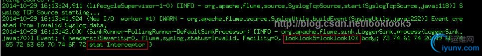

#敲命令
flume-ng agent -c conf -f conf/static_case18.conf-n a1 -Dflume.root.logger=INFO,console
启动成功后
打开另一个终端输入,往侦听端口送数据
echo "statInterceptor1" | nc 192.168.233.128 50000
  可以看到输出的header信息里自定义部分正确输出,body部分也输出正确。

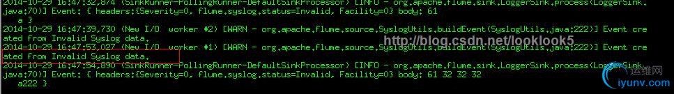

  我们对开头字母是数字的数据,全部过滤。
#敲命令
flume-ng agent -c conf -f conf/regex_filter_case19.conf-n a1 -Dflume.root.logger=INFO,console
启动成功后
打开另一个终端输入,往侦听端口送数据
echo "a" | nc192.168.233.128 50000
echo "1222" |nc 192.168.233.128 50000
echo "a222" |nc 192.168.233.128 50000
  可以看出1222 被认为是无效的数据没有发出来。
  Regex Filtering Interceptor测试成功。
