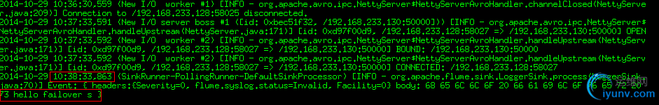

  echo &quot;hello failoversink&quot; | nc 192.168.233.128 50000
  #在启动源发送的代理终端查看console输出
  因为k1的优先级是5,K2是10因此当K2正常运行的时候,是发送到K2的。下面数据正常输出。

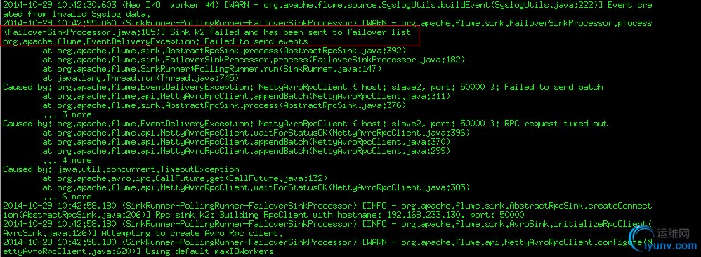

  然后我们中断K2的代理进程。
  再尝试往侦听端口送数据
  echo &quot;hello close k2&quot;| nc 192.168.233.128 50000
  我们发现源代理发生事件到K2失败,然后他将K2放入到failover list(故障列表)
  因为K1还是正常运行的,因此这个时候他会接收到数据。
  然后我们再打开K2的大理进程,我们继续往侦听端口送数据
  echo &quot; hello open k2 again&quot; | nc192.168.233.128 50000
  数据正常发生,Failover SinkProcessor测试完毕。

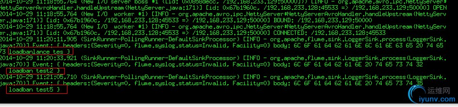

  echo &quot;loadbanlancetest1&quot; | nc 192.168.233.128 50000
  echo &quot;loadbantest2&quot; | nc 192.168.233.128 50000
  echo &quot;loadban test3&quot;| nc 192.168.233.128 50000
  echo &quot;loadbantest4&quot; | nc 192.168.233.128 50000
  echo &quot;loadbantest5&quot; | nc 192.168.233.128 50000
  其中K1收到3条数据
  其中K1收到2条数据
因为我们负载均衡选择的类型是轮询,因此可以看出flume 让代理每次向一个sink发送2次事件数据后就换另一个sinks 发送。
