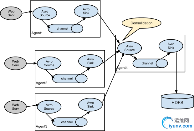

  在通过flume采集日志数据的时候,一般都是通过flume 代理从日志源或者日志客户端采集数据到flume代理中,然后再由flume代理送到目标存储.上图中就是每个一级flume代理负责从webserv采集数据,然后再由一个二级flume代理进行日志汇总。

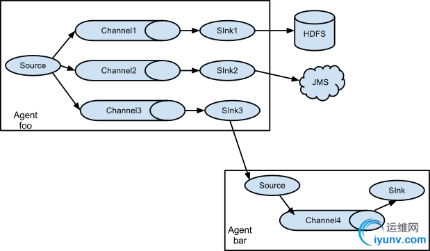

  Flume支持从一个源发送事件到多个通道中,这被称为事件流的复用。这里需要在配置中定义事件流的复制/复用,选择1个或者多个通道进行数据流向。
  下面的内容主要介绍flume 流配置,这节比较水,因为都比较简单。

三、配置多代理流程
  这个配置就是学习(二)的第二个例子,简单的讲就是数据源发送的事件由第一个Flume代理发送到下一个Flume代理中。下面是官网:

四、多路复用流
  Flume支持从一个源到多个通道和sinks,叫做fan out。有两种模式的fan out,复制和复用。复制就是流的事件被发送到所有的配置通道去。
  # List the sources, sinks and channelsfor the agent
<Agent>.sources= <Source1>
<Agent>.sinks= <Sink1> <Sink2>
<Agent>.channels= <Channel1> <Channel2>
# set list of channels for source(separated by space)
<Agent>.sources.<Source1>.channels= <Channel1> <Channel2>
# set channel for sinks
<Agent>.sinks.<Sink1>.channel= <Channel1>
<Agent>.sinks.<Sink2>.channel= <Channel2>
<Agent>.sources.<Source1>.selector.type= replicating其中,<Agent>.sources.<Source1>.selector.type= replicating 这个源的选择类型为复制。这个参数不指定一个选择的时候,默认情况下它复制
