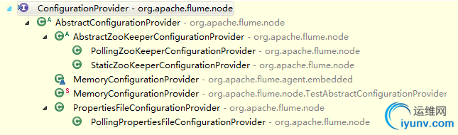

处理配置文件的类:
org.apache.flume.node.PollingZooKeeperConfigurationProvider : 如果zookeeper指定的路径有变更,就从Zookeeper重新获取配置文件。
org.apache.flume.node.StaticZooKeeperConfigurationProvider : 启动Flume后,不会重新加载配置文件,即使Zookeeper的配置文件有变更。
org.apache.flume.agent.embedded.MemoryConfigurationProvider : 从存储中读取配置文件。传入数据格式是Map。
org.apache.flume.node.PollingPropertiesFileConfigurationProvider : 定时冲硬盘读取配置文件。
  org.apache.flume.node.AbstractZooKeeperConfigurationProvider创建Zookeeper客户端:
