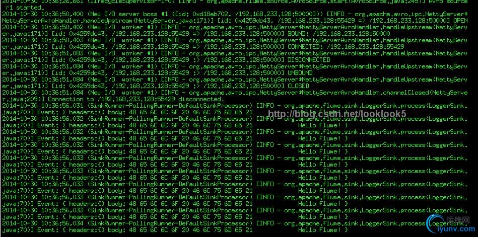

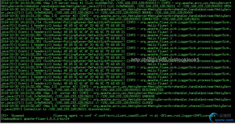

  #敲命令
  flume-ng agent -c conf -f conf/avro_client_case20.conf-n a1 -Dflume.root.logger=INFO,console
  启动成功后
  在eclipse 里运行JAVA程序,当然也可以打包后在服务器上运行JAVA程序。
  #在启动源发送的代理终端查看console输出
  可以看到10条数据正常发送。
  这里要说明下,开发代码中client.append(event)不仅仅可以发送一条数据,也可以发送一个List(string) 的数据信息,也就是批量发送。这边就不做演示了。

  这里采用随机的负载均衡props.put(&quot;host-selector&quot;,&quot;random&quot;) 。测试的时候沿用之前的3个接受代理配置avro_client_case20.conf、avro_client_case21.conf和avro_client_case22.conf,并将他们起起来。
  #敲命令
  flume-ng agent -c conf -f conf/avro_client_case21.conf-n a1 -Dflume.root.logger=INFO,console
  flume-ng agent -c conf -f conf/avro_client_case22.conf-n a1 -Dflume.root.logger=INFO,console
  启动成功后
  在eclipse 里运行JAVA程序Failover_Client.java,当然也可以打包后在服务器上运行JAVA程序。
  #在启动源发送的3个代理终端查看console输出

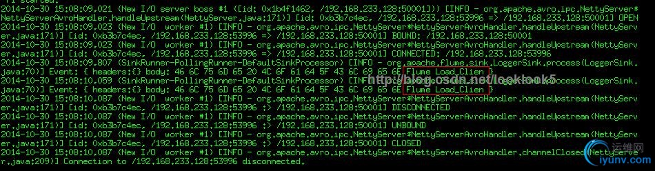

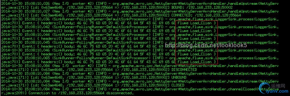

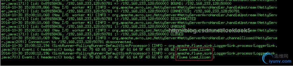

  下面是Host1,收到了2条数据
  下面是Host2,收到了2条数据
  下面是Host3,收到了6条数据。

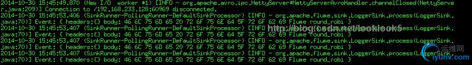

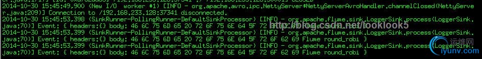

  可以看到我们开发例子中,host-selector选择的是随机,因此程序也是随机发送数据。下面我们测试轮询round_robin选项。
  程序里我们修改这句
//props.put(&quot;host-selector&quot;,&quot;random&quot;); // For random host selection
  props.put(&quot;host-selector&quot;, &quot;round_robin&quot;);//
Forround-robin host
  再运行Java 程序
  下面是Host1,收到了4条数据
  下面是Host2,收到了3条数据
  同样Host3,收到了3条数据,这边就不放图了。轮询就是按照顺序放图。
