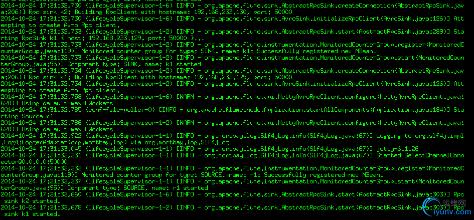

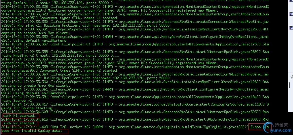

  #在启动源发送的代理终端查看console输出
  可以看到他的正常启动以及发送数据成功

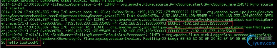

  #在启动源第一个接事件的代理终端查看console输出
  可以看到他的正常启动,以及接受到源代理发送的数据

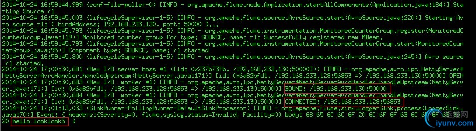

  #在启动源第二个接事件的代理终端查看console输出
  同样可以可以看到他的正常启动,以及接受到源代理发送的数据
  Ok,成功

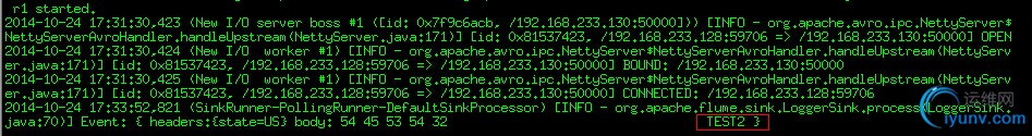

  可以看到他的正常启动以及发送数据成功

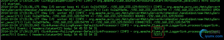

  这里可以清楚的看到,这个接事件代理只收到了2个事件,因为第二个事件因为我们设置复用,将头部信息对于的事件分流的关系,发送到另一个接事件代理去了。
  Ok,第二个接事件代理因为复用分流,果然只获得了第二个事件信息。
