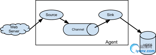

flume基本思想:
       source负责收集数据,channel负责缓存数据,sink负责消费channel中的数据,具体使用方式这里不赘述

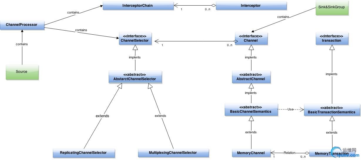

channel:
       channel模块的作用是给数据提供中转的储藏地,由flume的架构图可以看出channel负责给source模块提供写数据接口,给sink模块提供读数据接口。实际实现中每一个source模块中都有一个ChannelProcessor,通过ChannelProcessor向Channel写入数据,而sink模块是直接通过Channel模块提供的接口读取。

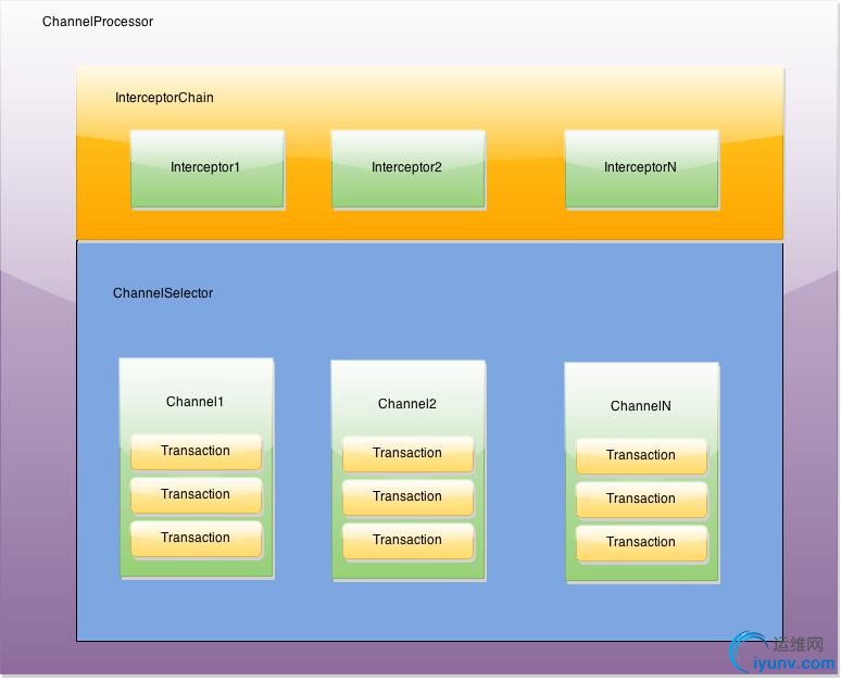

      为什么Source写入要通过封装的Processor进行?这里有两个原因:1.source模块写入的数据可能在写入Channel前需要进行过滤处理;2.source模块可能要将不同的数据写到不同的Channel上实现数据分发的效果。ChannelProcessor主要就是为了解决这两个问题存在的。以下是ChannelProcessor的结构图:
       上图中:InterceptorChain模块主要解决问题1,source写入的数据可以经过InterceptorChain模块中一系列的过滤器依次处理,最终过滤出来的数据进入ChannelSelector模块,ChannelSelector解决了上面提到的问题2,提供了将不同数据分发到不同Channel的机制。
        Channel中基本的数据单元是Event,每个Event包含有一个map<String, String>类型的header,每一个Interceptor可以在header里面添加key,value形式的tag让后续流程处理,或者按照某些规则将过滤event。
        ChannelSelector目前有两种类型。一种是ReplicatingChannelSelector,消息发往所有的channel,另一种是MultiplexingChannelSelector,可以指定发往某些Channel
        其中Channel也有两种类型:一种是required,一种是optional.这两者的区别是required类型如果写入失败会throw Exception。optional类型的写入失败不处理。
       Channel中处理数据的最小单元是Transaction,一个Transaction由多个Event组成。Channel内部实现要保证一个Transaction要么全部成功,要么全部不成功。具体实现方法下面细说。
       下面是这几个类之间的关系图。图中Channel只画了MemoryChannel,Interceptor的具体实现类没有画。
       其中要注意的是:
       1.ChannelProcessor的初始化是在初始化Source模块的时候。
       2.每一个线程有自己的Transaction,这个具体实现是在BasicChannelSemantics类中利用TreadLocal机制。这么做的好处是维护transaction相对方便。
       3. Transaction的维护方法:MemoryChannel的机制是每一个Transaction有自己的存储空间,分为putlist和takelist,MemoryChannel有一个公共的queue。
       每次take时从queue中取出一个event并放置在本地的takelist内并返回该event,commit的时候清空takelist,rollback时将takelist中的event重新放回queue。
       每次put时将event放置在putlist中,commit时将putlist中内容写入queue中,rollback时将putlist清空。
      4.BasicChannelSemantics类主要负责的是维护(thread,transaction)这样的关系。而由于Transaction是接口,不能直接给BasicChannelSemantics进行操作。所以这里又封装了一个BasicTransactionSemantics类。这两个类实现相对简单,这里不细述。

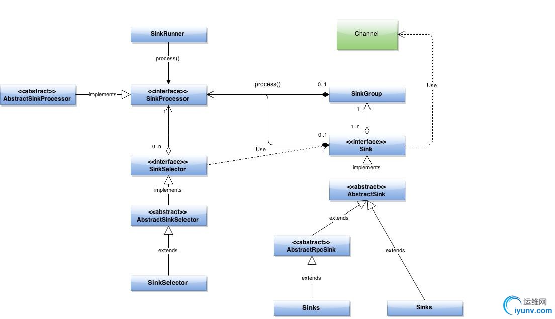

sink&sinkgroup:
        sink/sinkgroup的主要作用是消费Channel中的数据,其基本思想是定期轮询Sink,从Channel中拉取一定量数据做处理。
        一个Sink只能对应一个下游,但是一个下游不可靠。所以flume里面有一个机制将多个sink封装为一个SinkGroup,每次消费时通过SinkSelector选择不同Sink实现容错/负载均衡方案
        如果SinkSelector需要对Sink做筛选,那么它需要知道每一个Sink的状态。每一个sink都要自己维护一个status变量,有两个&#20540;【READY, BACKOFF】,定义在interface Sink中,READY的意思是该sink可以从Channel中取数据,BACKOFF的意义是该sink目前不能从Channel中取数据。这个status就是给SinkSelector做决策使用的。
Sink的结构图如下:
       SinkRunner的逻辑跟PollableSource一致。每隔一段时间调用SinkProcessor的process()函数
       SinkProcessor里面封装了Sink和SinkSelector。如果是单独sink,直接调用这个sink的process(),如果是一组sink,通过SinkSelector选择出一个sink,再调用这个sink的process().
      目前flume里面实现的SinkProcessor有三种,DefaultSinkProcessor/FailoverSinkProcessor/LoadBalancingSinkProcessor
       1.DefaultSinkProcessor:提供给单独Sink使用。直接调用sink的process()函数
       2.FailoverSinkProcessor:提供给SinkGroup使用。这个Processor给每个sink都设置了一个priority【通过配置文件】,其思想是每次都会【尽量】调用priority最大的sink。
            这个Processor将sinks分为两组,一组是Queue类型的failedSinks队列,保存上一次sink.process()调用出错的sink,并且每一个调用出错的sink都有一个冷却时间,冷却时间之内的sink不会调用,另一组是SortedMap<Integer, Sink> liveSinks,保存正常的sink,其中Integer指该sink的priority
        每次选择sink的流程如下:a.从failedSinks里面取出冷却最久的sink,调用process,如果成功则将该sink重新加入liveSinks,如果失败则刷新这个sink的冷却时间并将其重新push回failedSinks。然后试图在failedSinks寻找下一个sink
        b.如果failedSinks为空或者failedSinks内的sink全部不可用,则调用liveSinks里面权重最大的sink,如果该sink调用失败则塞入failedSinks
        3.LoadBalancingSinkProcessor:基本思想是将Channel中的数据平均分配到该Processor的所有sink里。
        这个Processor下面有两个Selector,分别是RandomOrderSinkSelector和RoundRobinSinkSelector。前者提供的功能是返回一个随机排序的sink数组,后者则是返回一个轮询调度形式的数组,比如这一次返回【1,2,3】,下一次就是【2,3,1】,下下一次就是【3,1,2】。
        LoadBalancingSinkProcessor调用用户配置的Seletor返回一个数组,然后依次调用这个数组中的sink.process(),直到某一次调用成功,则返回,如果全部失败会返回错误。
        这个Processor有一个比较重要的配置【backoff】。这个配置决定了某个sink调用失败后的行为。如果backoff为true,则该sink失败后就会冷却一段时间。这段时间调用Selector返回的数组不会包含该sink。
        Sink主要是实现从Channel众消费数据的逻辑,这里不一一描述。要注意的是SinkGroup中一个Sink如果卡住这个SinkGroup会卡住。

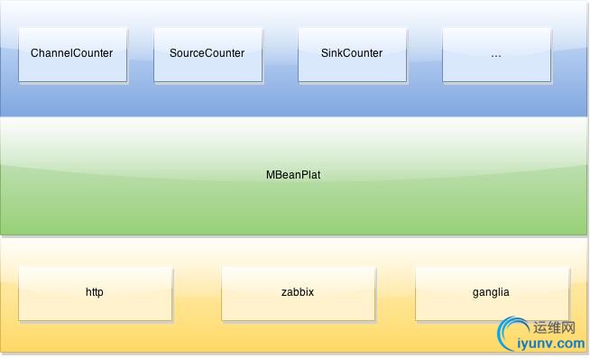

监控模块:
        在启动流程章节里提到,在启动所有组件后会启动minotor监控进程。监控主要分为两部分,收集数据和上报数据。
       收集数据的逻辑是夹杂在具体Channel,Sink,Source等的实现逻辑里面的。其中sink,source,channel等结构监控数据的数据结构在flume-ng-core文件夹下面的instrumententation里面。分别是SinkCounter,SourceCounter和ChannelCounter等。如果要自己实现这些组件,需要调用这几个类的接口上报监控信息。flume-ng-core下面还有一个CounterGroup,这个统计了一些Runner的事件。这个接口应该是老接口。
       每一个Count都会在MBean里面注册。上报的数据存储在这个MBean对象里。
       flume内置三种上报监控的方式,分别是zabbix,ganglia和http。其中http方式是在flume侧起一个server,由外部主动来拉取监控信息。
       没看到flume有一段时间内的统计信息。所有统计信息都是统计整个组件生命周期的。
