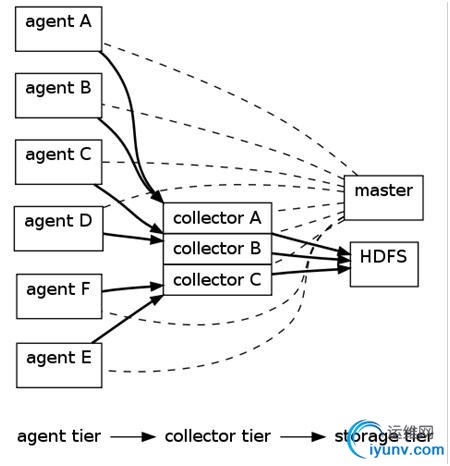

上图的Flume的Architecture,在Flume中,最重要的抽象是data flow(数据流),data flow描述了数据从产生,传输、处理并最终写入目标的一条路径。在上图中,实线描述了data flow。
其中,Agent用于采集数据,agent是flume中产生数据流的地方,同时,agent会将产生的数据流传输到collector。对应的,collector用于对数据进行聚合,往往会产生一个更大的流。

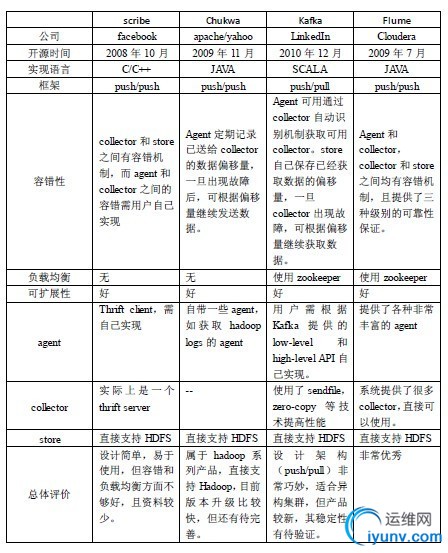

目前可选的开源日志收集项目有如下这些:facebook的scribe,apache的chukwa,linkedin的kafka和cloudera的flume,注:flume正逐步迁移到apache下。其他项目的介绍课参考各项目主页:
scribe主页:https://github.com/facebook/scribe
chukwa主页:http://incubator.apache.org/chukwa/
kafka主页:http://sna-projects.com/kafka/
在此参考网友绘制的对比图表:
(图表来自:http://dongxicheng.org/search-engine/log-systems/)
从上图中可以看出flume作为开源的日志收集项目比较优秀,使用广泛,参考资料比较多。整体设计架构提供了强大的可扩展性和丰富的自带插件。
