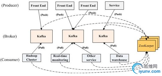

4. LinkedInKafka
Kafka201012月份开源的项目,采用scala语言编写,使用了多种效率优化机制,整体架构比较新颖(push/pull),更适合异构集群。
设计目标:
(1) 数据在磁盘上的存取代价为O(1)
(2) 高吞吐率,在普通的服务器上每秒也能处理几十万条消息
(3) 分布式架构,能够对消息分区
(4) 支持将数据并行的加载到hadoop
架构
Kafka实际上是一个消息发布订阅系统。producer向某个topic发布消息,而consumer订阅某个topic的消息,进而一旦有新的关于某个topic的消息,broker会传递给订阅它的所有consumerkafka中,消息是按topic组织的,而每个topic又会分为多个partition,这样便于管理数据和进行负载均衡。同时,它也使用了zookeeper进行负载均衡。
Kafka中主要有三种角色,分别为producerbrokerconsumer
(1) Producer
Producer的任务是向broker发送数据。Kafka提供了两种producer接口,一种是low_level接口,使用该接口会向特定的broker的某个topic下的某个partition发送数据;另一种那个是highlevel接口,该接口支持同步/异步发送数据,基于zookeeperbroker自动识别和负载均衡(基于Partitioner)。
其中,基于zookeeperbroker自动识别值得一说。producer可以通过zookeeper获取可用的broker列表,也可以在zookeeper中注册listener,该listener在以下情况下会被唤醒:
a.添加一个broker
b.删除一个broker
c.注册新的topic
dbroker注册已存在的topic
producer得知以上时间时,可根据需要采取一定的行动。
(2) Broker
Broker采取了多种策略提高数据处理效率,包括sendfilezero copy等技术。
(3) Consumer
consumer的作用是将日志信息加载到中央存储系统上。kafka提供了两种consumer接口,一种是lowlevel的,它维护到某一个broker的连接,并且这个连接是无状态的,即,每次从brokerpull数据时,都要告诉broker数据的偏移量。另一种是high-level接口,它隐藏了broker的细节,允许consumerbrokerpush数据而不必关心网络拓扑结构。更重要的是,对于大部分日志系统而言,consumer已经获取的数据信息都由broker保存,而在kafka中,由consumer自己维护所取数据信息。

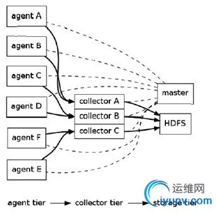

一个更复杂的例子如下:

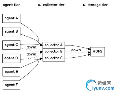

6agent3collector,所有collector均将数据导入HDFS中。agentAB将数据发送给collector Aagent CD将数据发送给collectorBagentCD将数据发送给collectorB。同时,为每个agent添加end-to-end可靠性保障(Flume的三种可靠性保障分别由agentE2EChain,agentDFOChain,and agentBEChain实现),如,当collector A出现故障时,agent AagentB会将数据分别发给collector Bcollector C
下面是简写的配置文件片段:
agentA : src |agentE2EChain("collectorA:35853","collectorB:35853");
agentB : src |agentE2EChain("collectorA:35853","collectorC:35853");
agentC : src |agentE2EChain("collectorB:35853","collectorA:35853");
agentD : src |agentE2EChain("collectorB:35853","collectorC:35853");
agentE : src | agentE2EChain("collectorC:35853","collectorA:35853");
agentF : src |agentE2EChain("collectorC:35853","collectorB:35853");
collectorA : collectorSource(35853) |collectorSink("hdfs://...","src");
collectorB : collectorSource(35853) |collectorSink("hdfs://...","src");
collectorC : collectorSource(35853) |collectorSink("hdfs://...","src");
此外,使用autoE2EChain,当某个collector出现故障时,Flume会自动探测一个可用collector,并将数据定向到这个新的可用collector上。
