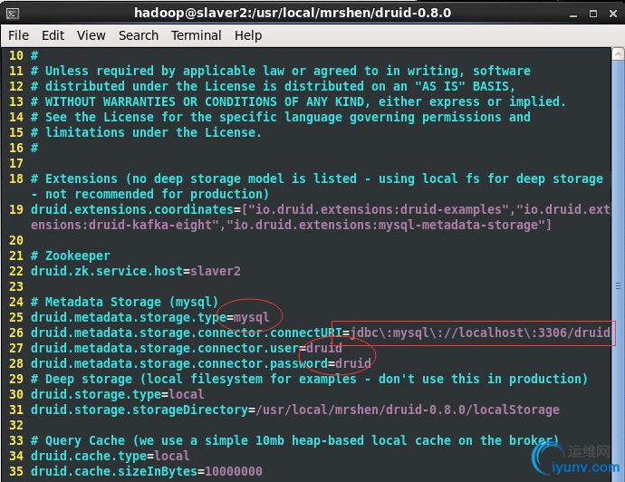

部署druid需要先部署它的一些依赖,最主要的是两个: zookeeper和mysql ,zookeeper是 druid集群非常重要的一环,用于管理各个不同节点之间的工作和协调系统的运行。 mysql则是用来存储rules, segment等等的元数据。zookeeper1] 是druid官网上介绍部署 druid集群的文档,主要是zookeeper的部署,还有 druid几种重要节点配置文件的修改。mysql安装完mysql之后进入的 ${DRUID_HOME}/config/_common修改配置文件,图1所示参数是元数据存储修改为 mysql存储的示例。 DSC0000.jpg

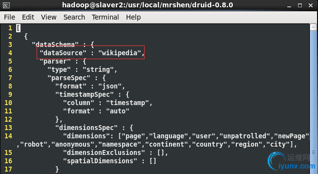

图 1 common.runtime.properties- 类型type修改为 mysql- 数据库的连接地址,注明主机名,端口号 (mysql的默认为3306 )和数据库名(本例中为 druid,需要在mysql 中自己创建)- 连接到数据库的用户名和密码由于coodinator通过 zookeeper周期性的向mysql 查询segments的信息并决定卸载和载入 segments,因此zookeeper 和mysql都是必须的。kafkakafka 消息缓存作为一个 firehorse(druid 的数据源,输入源), druid集成的很好。官网上给出的建议是如果在集群部署的话需要自己定制 kafka的comsumer api作为druid的输入源,否则在一致性方面可能会有问题,但是单点 druid和测试用直接用druid集成的 kafka配置就可以了,[2]给出了详细的运行步骤。在 druid要运行realtime 和historical必须要让它们知道你的数据源,数据的格式等信息,这些信息由 .spec为后缀的文件来指定,也是我们定制自己的数据源的重要文件,详细的各个字段在文档 [3]中dataSchema 都有提到。以 druid自带的examples/indexing/wikipedia.spec 文件来解释几个重要的字段。 DSC0001.jpg
图 2 wikipedia.spec(上)  第4行指出的 dataSource指定数据源的名字,可以自定义,后面在做查询的时候你的 json文件需要提供一个dataSource数据源的字段,就是你所写的这个值。
  图3是另外几个重要参数,包括将 zookeeper.connect修改为你自己的zookeeper的主机号和端口号, feed等。feed 这个字段非常重要,它就是指定去 kafka中哪个topic 中拉取数据的 topic名,必须跟flume 输出的topic, kafka作为缓存的topic 是同一个。另外一些参数是性能调优方面的,即箭头所指的持久化周期大小和 realtime服务的窗口大小,还有图 2,图3 没列举出来的可调优的字段,其他配置 dimensionsSpec和metricsSpec 等属性的都可以在文档 [3]中找到。
