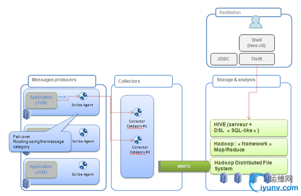

总起来说,scribe为日志收集提供了一种容错且可扩展的方案。scribe可以从不同数据源,不同机器上收集日志,然后将它们存入一个中央存储系统,以便于进一步处理。当采用HDFS作为中央系统时,可以进一步利用Hadoop进行处理数据,于是scribe+HDFS+MapReduce方案便诞生了。具体如下图(摘自参考资料2)所示:
由于scribe资料比较少,网上讨论也不是十分活跃,不少人转用其它一些日志系统,比如:rsyslog 和 Chukwa。
