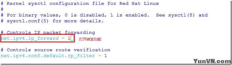

打开路由转发功能:
[iyunv@localhost ~]# vim /etc/sysctl.conf
编辑结果:
[iyunv@localhost ~]# sysctl –p

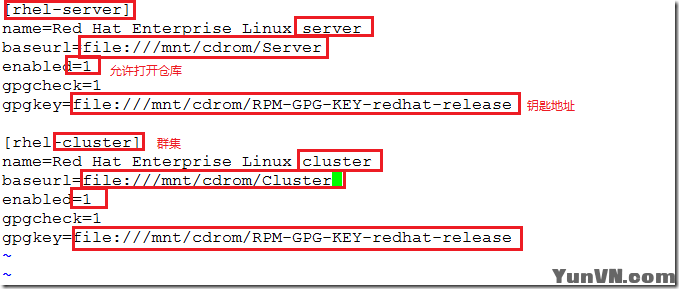

编辑yum服务器:
[iyunv@localhost cdrom]# vim /etc/yum.repos.d/rhel-debuginfo.repo
编辑结果:

打开路由转发功能:
编辑结果:

编辑yum服务器:
编辑结果:
