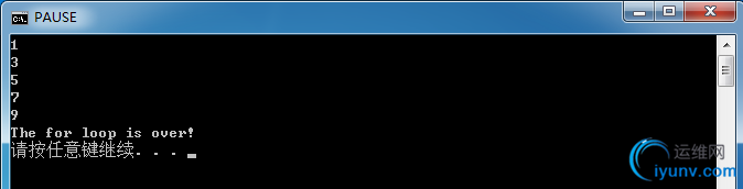

  在上面代码的第一行中,我们使用中看到了for循环的使用。格式为:for .. in..:先解释一下代码第一行的作用:我们声明了一个变量i,他的取值由rang()函数决定,上面表示i从1开始到10结束,其步长为2,但是不包括10。这就有点类似我们在JAVA中这样使用for循环: 1 for(int i = 1;i < 10;i+=2) 。然后进入循环体,打印出每个i值,但是当i=7的时候,就跳出循环。这里有一点需要注意的是,如果你从for或者while循环中终止,那么任何对应的循环else块将不会被执行,也就是说,当跳出循环后,第六行将不会被执行。结果如下:

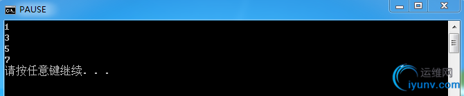

  如果我们将第3,4行使用#注释掉,那么结果如下:
  除了要记住上面所说的遇到break语句所产生的不同结果之外,还应该记住,else部分是可选的,如果包含else语句,那么它总是在循环结束执行一次。下面再来看看continue语句,Python中的continue语句和其他语言中(比如JAVA,C....)的continue语句作用是一样的,所以很好理解。它的作用就是跳过当前循环块中剩余的语句,然后继续执行下一轮循环。请看下面代码:

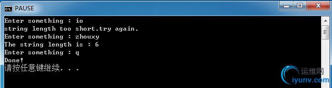

  在上面代码中,提示用户键入一些东西,如果键入字符'q',那么将会跳出循环,如果不是,那么将判断用户键入的字符串长度,如果长度小于3,用户会得到提示,并结束本次循环,不会打印出字符串的长度,如果长度大于3,那么用户会得到字符串的长度。运行结果如下: DSC0002.png

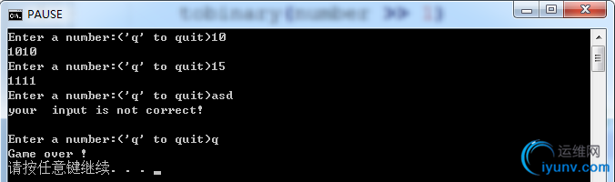

  在上面代码第二行中我们使用关键字def定义了一个函数tobinary,它接收一个参数。函数的作用就是将这个参数二进制数打印输出。关于chr()和ord()函数,以及print()中的end,请参看注释。接下来进入while循环,我们判断用户输入的是否为'q',如果是,则退出程序。如果不是,我们再判断用户输入的字符串是否为数字(使用string中的isdigit()函数),如果是数字,那么进入我们定义的函数,将其二进制表示打印。如果用户输入不是数字,则提示用户输入不合法。运行结果如下: DSC0003.png

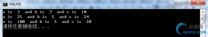

  上面的函数中,我们将b,c设置了默认值,a没有设置。在代码第4行,我们传入了两个参数,参数a将得到3,b将得到7,参数c使用默认值10;在代码第5行中,根据实参的位置,变量a得到25,b使用默认值5,c得到24;第6行代码中,我们使用关键参数来完全指定参数值,注意:尽管在函数定义中,a在c之前定义,我们仍然可以在a之前指定参数c的值。这就是关键参数指定。其运行结果如下:
