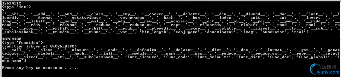

  下面看看以下代码:
num =7
print id(num)
print type(num)
print num
print dir(num)
print
def isEven(num):
return (num%2 and [False] or [True])[0]
print id(isEven)
print type(isEven)
print isEven
print dir(isEven)
  通过代码中可以看到,我们定义了一个int类型的数值对象,以及一个函数对象,通过内建的dir()函数,我们可以查看对象支持的属性/方法:

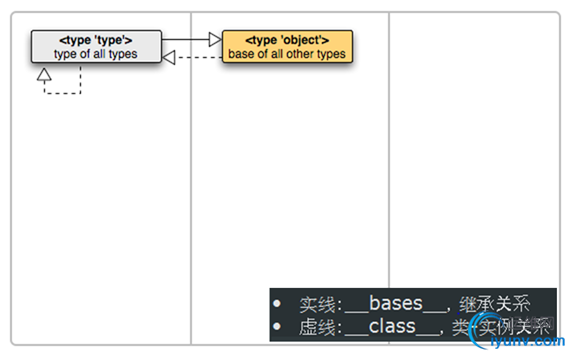

  在Python中有两个最基本的对象,<type 'object'> 和 <type 'type'>,这两个对象是所有对象的起源。

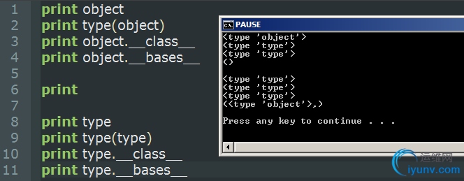

  通过下面的代码看看<type 'object'> 和 <type 'type'>的关系:
  代码中使用了"__class__"属性来查看对象的类型,以及"__bases__"属性来查看对象的父类,这两个属性很重要,可以查看本对象跟其他对象的关系。
  根据上面代码的输出可以得到下面的对象关系图:
  在Python对象系统中,<type 'object'>和<type 'type'>的关系就像鸡和蛋的关系,不能说谁先于(创建)谁,两者是相互依赖的,共同构成了Python对象系统的基础。
  • <type 'type'>的类型是<type 'type'>(它本身),<type 'type'>的父类是<type 'object'>
  • <type 'object'>的类型是<type 'type'>,<type 'object'>没有父类
  介绍到这里是不是感觉有点绕,没关系,我们继续看看下面关于对象的分类。

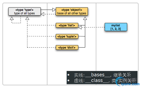

  在Python中,所有的对象可以分成两类:Type Object(类型对象,没错,类型也是一个对象)和Non-type Object(非类型对象)。

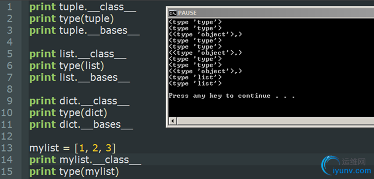

  下面通过一个具体的例子来看看对象的分类:
  根据上面例子的输出可以得到下面的对象关系图:
  这里我们就以list、mylist为例进行分析:
  • 首先,list是一种Python内置的容器类型,也就是说list是一个类型对象
  • 根据"__class__"属性可以看到,list这个类型对象的类型是<type 'type'>
  • 根据"__bases__"属性可以看到,list这个类型对象的父类是<type 'object'>
  • 通过mylist的"__class__"属性(<type 'list'>)可以看到,mylist是list类型对象生成的一个对象(Non-type Object(非类型对象))
  通过上面的分析我们可以验证Python对象分类的原则:
  • 如果一个对象是<type 'type'>的实例, 那它就是Type Object(类型对象), 否则是Non-type Object(非类型对象)
Type Object和Non-type Object

  回到上面的对象图,Type Object(类型对象)就是存放在前两个方格中的对象。
  那么其余的对象就是Non-type Object(非类型对象),回到对象图,Non-type Object(非类型对象)就是存放在第三个方格中的对象。实线不能出现在第三个方格中,因为这里的对象都不能进行子类化(继承);同样,虚线箭头不能出现在第三个方格中,因为这里的对象都不能进行实例化。

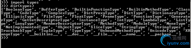

再看<type 'type'>
  <type 'type'>本身是一个类型对象;同时,<type 'type'>是所有类型对象(包括<type 'type'>自身)的类型,也就是说,对所有的类型对象进行type()或者获取"__class__"属性都将得到<type 'type'>。
  我们可以导入types模块,然后通过dir()内建函数来查看所有的内置类型对象,这些类型对象的类型都是<type 'type'>:
再看<type 'object'>
  同样,<type 'object'>是一个类型对象(因为type(object)是<type 'type'>);同时,<type 'object'>是所有类型对象(除去<type 'object'>本身)的父类

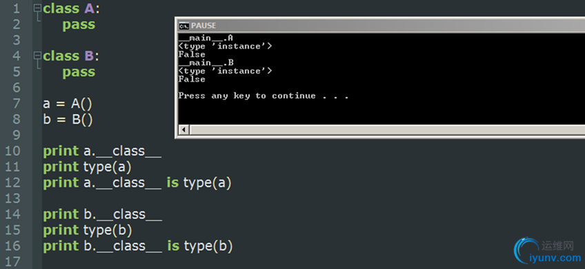

type()和__class__
  这里需要提一下的是,type()这个内置函数以及"__class__"这个属性,这两种方式都可以得到对象的类型,一般来说两种方式得到的结果是相同的。
  但是,对于Python中的经典类(classic class),type()和"__class__"的结果就是不同的了(这里就不介绍classic class和new-style class了):
  对于new-style class,type()和"__class__"的结果就是相同的了。
