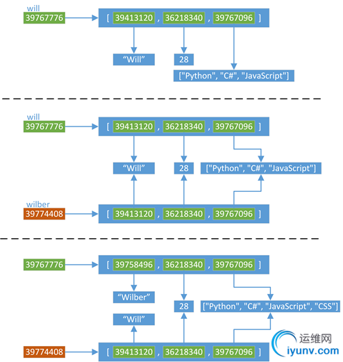

  代码的输出为:
  下面来分析一下这段代码:
  • 首先,创建了一个名为will的变量,这个变量指向一个list对象,从第一张图中可以看到所有对象的地址(每次运行,结果可能不同)
  • 然后,通过will变量对wilber变量进行赋值,那么wilber变量将指向will变量对应的对象(内存地址),也就是说"wilber is will","wilber is will"
    • 可以理解为,Python中,对象的赋值都是进行对象引用(内存地址)传递
  • 第三张图中,由于will和wilber指向同一个对象,所以对will的任何修改都会体现在wilber上
    • 这里需要注意的一点是,str是不可变类型,所以当修改的时候会替换旧的对象,产生一个新的地址39758496

  代码结果为:
  分析一下这段代码:
  • 首先,依然使用一个will变量,指向一个list类型的对象
  • 然后,通过copy模块里面的浅拷贝函数copy(),对will指向的对象进行浅拷贝,然后浅拷贝生成的新对象赋值给wilber变量
    • 浅拷贝会创建一个新的对象,这个例子中"wilber is not will"
    • 但是,对于对象中的元素,浅拷贝就只会使用原始元素的引用(内存地址),也就是说"wilber is will"
  • 当对will进行修改的时候
    • 由于list的第一个元素是不可变类型,所以will对应的list的第一个元素会使用一个新的对象39758496
    • 但是list的第三个元素是一个可不类型,修改操作不会产生新的对象,所以will的修改结果会相应的反应到wilber上

  代码的结果为:
  分析一下这段代码:
  • 首先,同样使用一个will变量,指向一个list类型的对象
  • 然后,通过copy模块里面的深拷贝函数deepcopy(),对will指向的对象进行深拷贝,然后深拷贝生成的新对象赋值给wilber变量
    • 跟浅拷贝类似,深拷贝也会创建一个新的对象,这个例子中"wilber is not will"
    • 但是,对于对象中的元素,深拷贝都会重新生成一份(有特殊情况,下面会说明),而不是简单的使用原始元素的引用(内存地址)
      • 例子中will的第三个元素指向39737304,而wilber的第三个元素是一个全新的对象39773088,也就是说,"wilber[2] is not will[2]"
  • 当对will进行修改的时候
    • 但是list的第三个元素是一个可不类型,修改操作不会产生新的对象,但是由于"wilber[2] is not will[2]",所以will的修改不会影响wilber

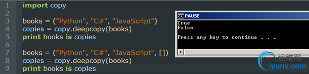

  其实,对于拷贝有一些特殊情况:
  • 对于非容器类型(如数字、字符串、和其他'原子'类型的对象)没有拷贝这一说
    • 也就是说,对于这些类型,"obj is copy.copy(obj)" 、"obj is copy.deepcopy(obj)"
  • 如果元祖变量只包含原子类型对象,则不能深拷贝,看下面的例子
