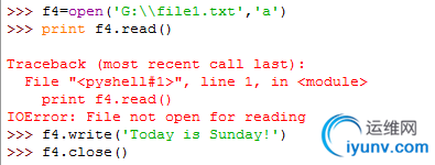

③a模式:
报错的原因是'a'模式只有写的权限,没有读的权限。
完成write操作后,但在关闭文件前,可以看到file1.txt文件并没有被更新。
关闭文件后,可以看到新内容被追加到文件末尾。
如果想换行追加,可以加上在字符串中加上换行符。

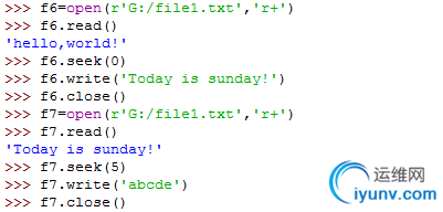

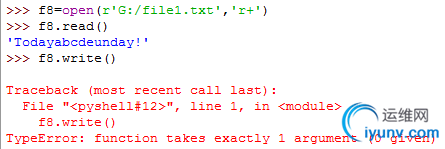

④r+模式:
'r+'模式是同时读写模式,但是必须指定写的位置,从指定的位置开始按字符逐个覆盖写。
从上面的两次写操作过程可以看出,第一次通过seek(0)指定从第一个字符开始覆盖写,第二次通过seek(5)从第6个字符开始覆盖写,没有被覆盖的字符继续保留。
如果不指定其实位置就开始进行写操作的话,就会报错,如下。
对于seek()方法的具体作用,在后面将会谈到。

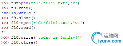

⑤w+模式:
对于'w+'模式,其只是在'w'模式上添加了能读取文件对象的权限。
另外,从上面的例子中需要注意一点,一旦通过'w+'模式将一个文件指定给一个文件对象,那么这个文件就立即被清空,所以这里的f10.read()的结果是空串。也就是说,使用'w'或者'w+'模式,原文件的内容并不是在使用write方法时被覆盖掉,而是在授予写权限时就立即被清空。

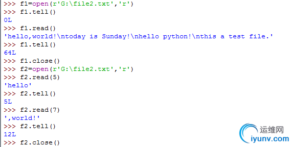

read()方法是读取全部文件内全部数据内容,以字符串形式显示,对于文件中的换行符,在结果中以'\n'显式显示。读读取前,指针位于文件头(位置为0),读取全部后,指针位于文件末尾的下一位。返回文件位置用tell()方法,结果为长整型。
read(size)方式是指定读取字符串的字节数。最初指针放在文件开头,读取完毕后,移动至已读取字符串的下一位。
所以这里,使用read(5)读取了前5个字符,指针移动到第6个字符处,也就是编号为5L的位置。接着再使用read(7)读取的时候就从第6个字符开始读,以此类推。 DSC00028.png

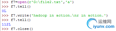

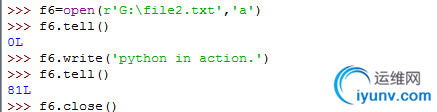

这个例子与上个例子的区别用于说明,当我们想在文件中追加写多行时,需要在追加的字符串中显式的写出换行符(\n)。
