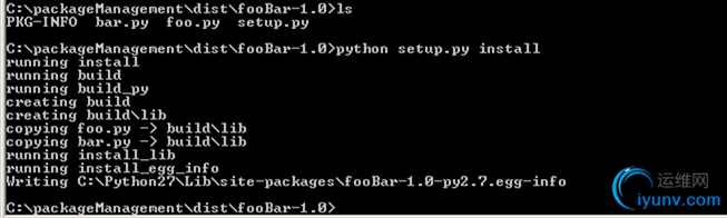

  然后,在该目录中运行 python setup.py sdist ,会得到以下输出,同时生成了一个"fooBar-1.0.zip"包。
  使用者就可以解压缩这个包然后执行 python setup.py install进行安装,然后就可以使用foo、bar这两个模块了:
  关于更过如何编写setup.py的内容,请自行参阅Python官方文档中的setupscript部分。
