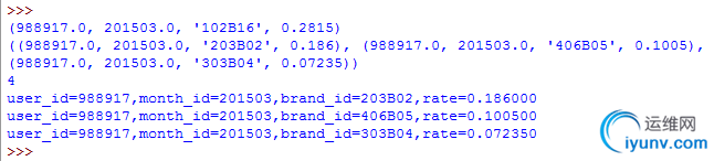

5、查询操作:
fetchall()用于接收全部的查询结果集,返回一个元组,元组内一条元素代表一条记录,一个元素本身又是一个元组。
fetchone()用于接收一条结果记录。
rowcount()返回这次execute()操作影响的行数。
举例:下面要就那些这样一个查询操作:
在mysql里面的查询结果是:
下面在python里进行实现:
1 #导入MySQLdb模块
2 import MySQLdb
4 #建立与数据库的连接
5 conn3=MySQLdb.connect('localhost','root','admin','test123')
7 #创建游标
8 cur3=conn3.cursor()
9
10 #创建表
11 cur3.execute('select * from table_a where user_id=988917 and month_id=201503')
12
13 #接收一条查询结果
14 result1=cur3.fetchone()
15 print result1
16
17 #接收全部查询结果
18 result2=cur3.fetchall()
19 print result2
20
21 #返回这次execute操作影响的记录数
22 print cur3.rowcount
23
24 #循环遍历结果集记录
25 for row in result2:
26     user_id=row[0]
27     month_id=row[1]
28     brand_id=row[2]
29     rate=row[3]
30     print 'user_id=%d,month_id=%d,brand_id=%s,rate=%f' % \
31           (user_id,month_id,brand_id,rate)
32
33 #关闭游标
34 cur3.close()
35
36 #断开数据库连接
37 conn3.close()
   执行结果:
  说明:这个查询的结果集应该是4条记录,由于首先使用了fetchone方法,因此,获取一条记录后游标移动到下一条记录的开头,所以再使用fetchall方法时就只能获取剩下的全部三条记录。
注意,不论是fetchone方法还是fetchall方法,最后返回的都是元组。

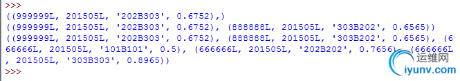

6、插入操作:
1 #导入MySQLdb模块
2 import MySQLdb
4 #建立与数据库的连接
5 conn4=MySQLdb.connect('localhost','root','admin','test123')
7 #创建游标
8 cur4=conn4.cursor()
9
10 #创建表table_e,如果已经存在,则先删除
11 cur4.execute('drop table if exists table_e')
12
13 #创建表table_e
14 sql1="""create table table_e(user_id int not null
15                             ,month_id int
16                             ,brand_id varchar(20)
17                             ,rate float
18                             )"""
19 cur4.execute(sql1)
20
21 #插入一条数据
22 cur4.execute("insert into table_e values(999999,201505,'202B303',0.6752)")
23
24 #验证是否插入成功
25 cur4.execute('select * from table_e')
26 result1=cur4.fetchall()
27 print result1
28
29 #再次插入一条记录[使用%s占位]
30 sql2="insert into table_e values(%s,%s,%s,%s)"
31 cur4.execute(sql2,(888888,201505,'303B202',0.6565))
32
33 #验证是否插入成功
34 cur4.execute('select * from table_e')
35 result2=cur4.fetchall()
36 print result2
37
38 #批量插入多条数据[每一个values作为一个元组,values共同组成一个列表,作为executemany的参数]
39 cur4.executemany(sql2,[
40                     (666666,201505,'101B101',0.5000)
41                     ,(666666,201505,'202B202',0.7656)
42                     ,(666666,201505,'303B303',0.8965)
43                     ]
44                     )
45
46 #验证是否插入成功
47 cur4.execute('select * from table_e')
48 result3=cur4.fetchall()
49 print result3
50
51 #提交到数据库执行
52 conn4.commit()
53
54 #关闭游标
55 cur4.close()
56
57 #断开数据库连接
58 conn4.close()
  执行结果:
  说明:插入单条数据有两种写法,但都使用的是execute方法,而插入批量数据使用的是executemany方法。
一定要使用数据库连接对象的commit方法来提交插入,否则不能真正的插入数据。
