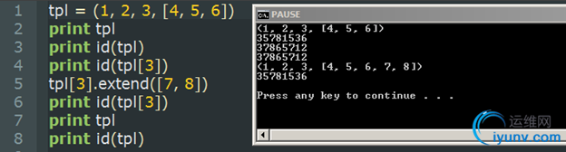

tuple是"可变的"
  虽然元组对象本身是不可变的,但这并不意味着元组包含的可变对象也不可变。
  看下面的例子:

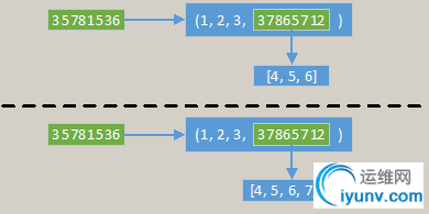

  现在我们根据下图分析这段代码,tpl这个元组的第四个元素比较特殊,是一个list;所以,在tpl中第四个元素存放的是这个list的地址(身份id(),引用)。
  元组的不可变性就决定了tpl第四个元素对应的内容,即list的地址不能改变了,但是,这个地址37865712指向的内容是可以被改变的。
