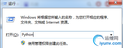

  在官网(Python.org/download)下载最新的版本,我下载的是3.4.3。现在下来之后,进行安装。安装很简单,跟着提示一直走就是了。安装完毕之后,如果你想从windows的命令行调用Python,那么你需要在系统变量中的设置正确的PATH变量。我将Python安装在D:\software\Python,那么在它加在PATH变量之后即可。之后我们点击“运行”,输入python,就可以打开Python的解释器。如下:
  你也可以使用下载时候自带的编辑器IDLE进行编辑。当然我两者都没有用,我习惯使用notepad++,所以下面详细讲一下在notepad++中编辑Python脚本吧。在notepad++的插件管理中将PyNPP插件下载下来,然后在主版面中按F5并在弹出的框中添加下面这段批处理命令:cmd /k D:\software\Python\python.exe "$(FULL_CURRENT_PATH)" & PAUSE & EXIT,之后就可以在notepad++中编辑并运行Python了。
