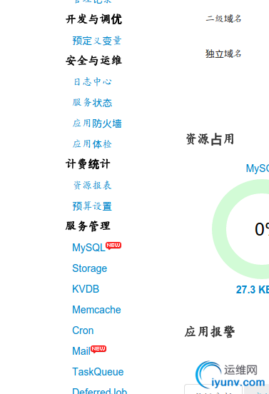

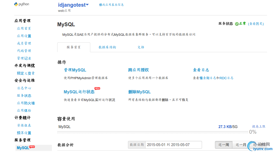

  SAE的MySQL服务默认是关闭的,所以要在应用主页上选择服务并开启:
  此时线上MySQL就生效了,但是因为没有和本地一样创建相同的表,所以一旦应用涉及查询数据库,必定会有异常抛出。

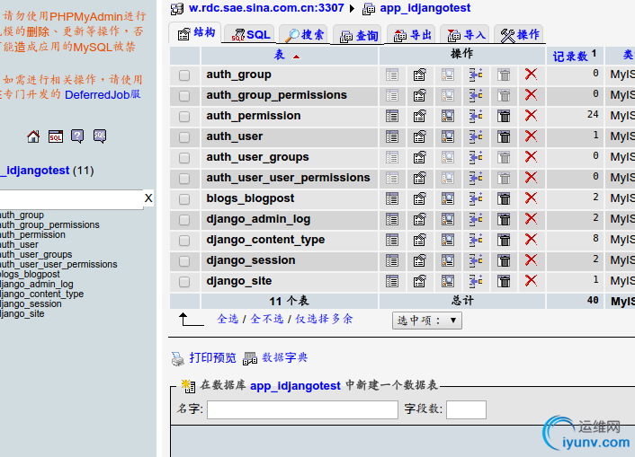

  选择第一个,管理MySQL,转到:
  忽略所有表,这是我导入完成后的。

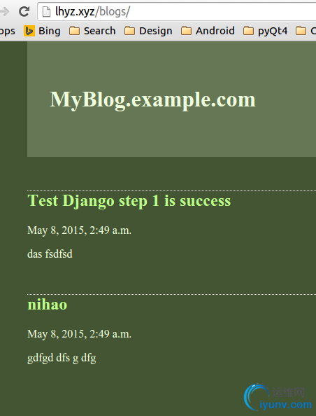

  执行完毕之后如果没问题就是导入完毕的,进入网页看看:
  大致的问题解决。
