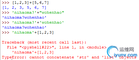

9、序列相加:
两种相同类型的序列可以进行相加操作。
比如:
字符串与字符串相加,列表与列表相加。字符串与列表之间不能相加。

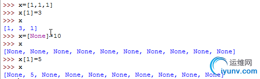

如果想初始化一个由10个元素的空序列,可以使用乘法来完成,这里也要使用一个python内置的None值。
None是表示什么都没有。

(2)列表赋值:
列表赋值,不能为一个位置不存在的元素进行赋值。

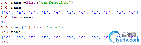

(4)分片赋值
上面的例子,使用list函数对name[7:]这一分片进行了赋值,一次改变了列表name中多个元素的值。

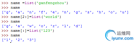

①分片赋值也可以完成替换元素的操作。
上面的例子是用等长的列表替代元列表中等长个数的元素,但是当替代列表没有被替代的元素多时,就发生了直接替代的操作。正如这里使用'world'和'123'对name列表进行替代的操作。
②分片赋值也可以完成插入元素的操作。
当没有被替代的分片元素时,赋值就变成了直接插入元素。
③分片赋值也可以完成删除元素的操作。
用一个空列表来给一个分片进行赋值,相当于直接删除了该分片中的所有元素。
这条语句的作用类似于del number[2:7]。

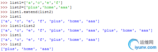

(7)列表方法:extend
extend方法主要用于使用一个列表扩展另一个列表。
直接将list2扩展补充到list1的末尾。
extend扩展操作与连接操作的不同之处在于:扩展操作修改了原有的列表,而连接操作会返回一个全新的列表。
使用加法的连接操作并没有改变原有的列表。

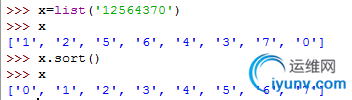

(13)列表方法:sort
对列表进行排序,并改变列表本身。
字母和数字混在一起,是按照ASCII码进行排序。

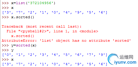

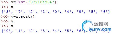

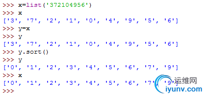

想通过赋值,将x.sort()结果赋值给y,但是y返回为空。说明这种赋值是不可行的,因为sort方法不返回任何值。
如果首先将x通过赋值,赋给y,再对y进行sort()方法,希望通过此法对y进行排序而不影响x本身。但是从结果看,对y的sort仍然影响到了x。原因是:通过y=x这种赋值形式,其实并没有产生一个新的列表赋给y,而只是让y指向了与x一样的那个列表,即x和y都指向同一个列表。那么对y进行排序操作,实质上也是和x共同指向的那个列表进行排序,所以也改变了x。
这种让x产生一个副本,对副本进行排序操作而不影响x本身的思路是正确的,只是赋值的形式不当。
通过分片操作可以快速地将一个列表整体复制给另一个变量。
另一种获取已排序的列表副本而不影响列表本身的方法是使用sorted函数。
sorted()是函数,不是方法。因此不能像x.sotred()使用。
sorted()函数可以应用于任何序列。

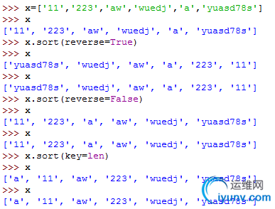

sort方法是默认的按照升序进行排序。如果需要自定义排序的方向,则可以使用内建函数cmp()来实现。
cmp(x,y) 函数用于比较2个对象,如果x<y返回-1,如果x=y返回0,如果x>y返回1。
sort方法还有另外两个可选参数,key和reverse。

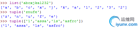

(1)tuple函数
类似于列表中的list()函数
使用tuple函数时,可以将字符串、列表拆分形成元组。
(2)创建元组
使用tuple()函数创建
列举法创建
