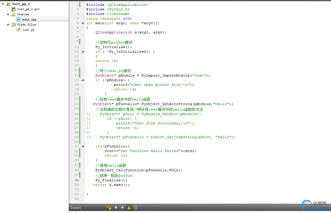

#include <QCoreApplication>
#include <Python.h>
#include <iostream>
using namespace std;
int main(int argc, char *argv[])
QCoreApplication a(argc, argv);
//初始化python模块
    Py_Initialize();
if ( !Py_IsInitialized() )
return -1;
//导入test.py模块
PyObject* pModule = PyImport_ImportModule("test");
if (!pModule) {
printf("Cant open python file!\n");
return -1;
//获取test模块中的hello函数
PyObject* pFunhello= PyObject_GetAttrString(pModule,"hello");
//注释掉的这部分是另一种获得test模块中的hello函数的方法
//    PyObject* pDict = PyModule_GetDict(pModule);
//       if (!pDict) {
//           printf("Cant find dictionary.\n");
//           return -1;
//    PyObject* pFunhello = PyDict_GetItemString(pDict, "hello");
if(!pFunhello){
cout<<"Get function hello failed"<<endl;
return -1;
//调用hello函数
    PyObject_CallFunction(pFunhello,NULL);
//结束,释放python
    Py_Finalize();
return a.exec();
  上面是C++调用python的代码。要想具体了解这些Py**函数,可以去看看python手册或者其他网络资源,我看的是这个http://segmentfault.com/a/1190000000531613

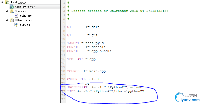

  这个测试工程的结构如下图所示:
  在运行之前需要进行配置,注意到main.cpp包含了一个Python.h的头文件,这是调用python脚本必须的,同时我们还要配置这个工程的.pro文件,将python的include和lib包含进来。
  配置如下所示:
  这样就可以调用python代码了吗?

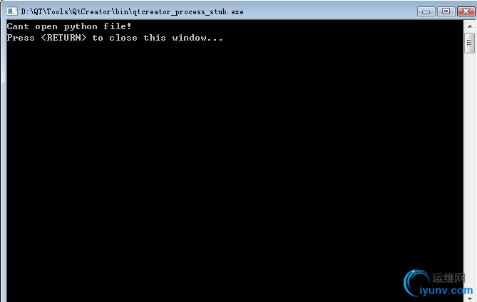

  来看看我们的运行结果:
  可以看到,没有打开python文件,为什么呢?
  这是因为生成的exe文件和tests.py文件不在同一个文件夹里,只要手动将test.py拷贝到exe文件同级目录下即可。
