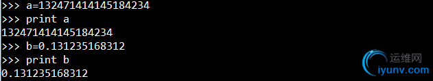

一:整数、浮点数
  Python中整数和浮点数的定义以及运算和C++都是一样的,我在这里就不需多说了,我就说明一点:Python相对于C/C++而言,定义整数没有int 和 long long 这些区分的,直接赋值即可。这就体现出了Python简洁的功能。

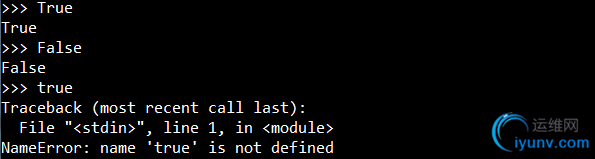

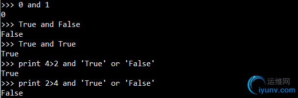

  首先我们先谈谈Python中的布尔值True和False。在Python中可以直接使用True和False(请注意大小写),也可以通过表达式计算出True或者False。
  另外,还有三种常见的布尔运算符and、or和not以及三目运算符and...or...。

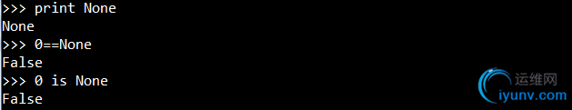

  Python中还有一种特殊的值:空值,用None表示。
  这里注意两个地方:第一,None注意大小写(不能写成none);第二,None不等于0,因为0是有意义的呀,None是空值。

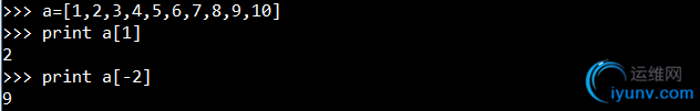

  索引
  刚才就有说到,列表就是通过列一个表来表示序列而显示信息,那么我们首先要想到的就是怎么样来遍历这个表呢?接下来,我们学习索引。
  列表中的所有元素都是有编号的—从0开始递增(和C++没区别吧),我们就可以通过编号来访问列表了。
  请注意一点:编号从0开始递增指的是列表中元素从左往右而言,最后一个元素就是列表中倒数第一个元素,所以Python就提供了这样一种机制,可以通过编号为负数来访问列表,如果编号为-2,就表示访问的是列表中倒数第二个元素。

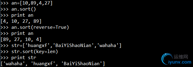

  sort:当然是对列表中元素进行排序啦。
  高级排序:对sort加入参数实现自定义排序。

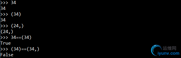

  元组和列表一样,都是一种序列,不同的是,元组的元素不能修改(随便提一句,字符串也是一样的。不信?你可以试试啦)。元组是用圆括号把元素括起来的,元素之间用逗号分隔。空元组就是一对圆括号来表示。
  注意一点:用元组存储一个元素的时候我们需要在唯一的这一个元素后面多加一个逗号。因为34和(34)在Python中是一样的,所以(34)不能表示为元组,而(34,)才是元组。
  tuple函数:把参数转换为元组的形式,可以和list函数联系一下。
