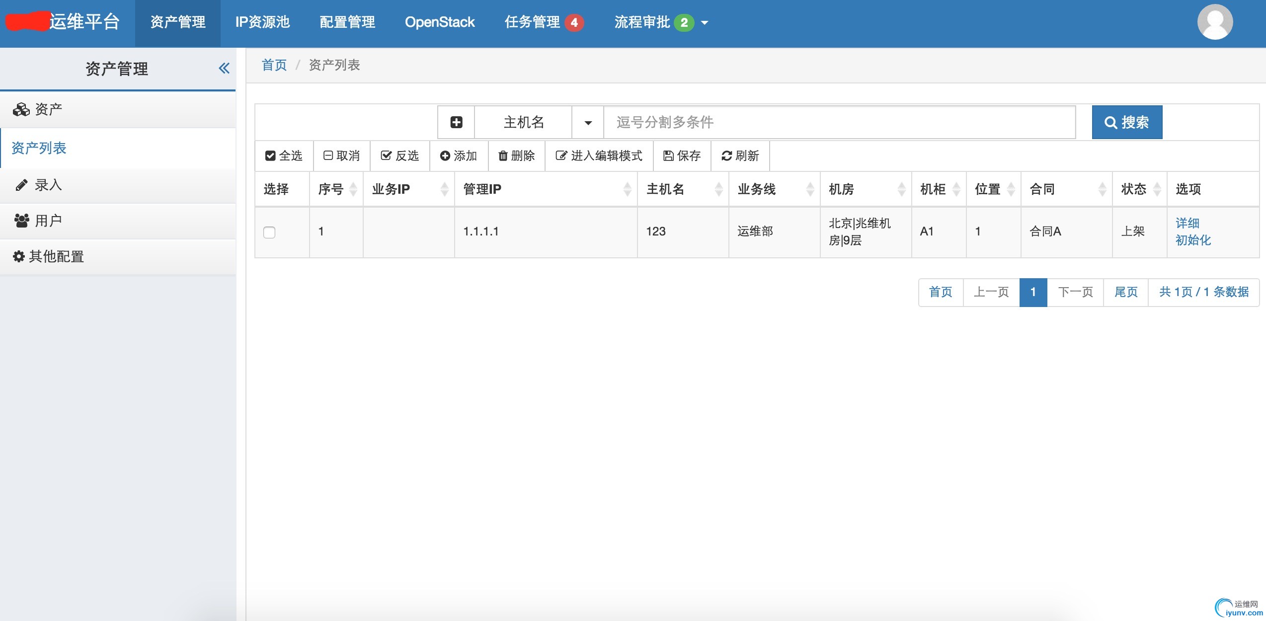

后台管理页面
  后台管理页面需要实现对数据表的增删改查。
