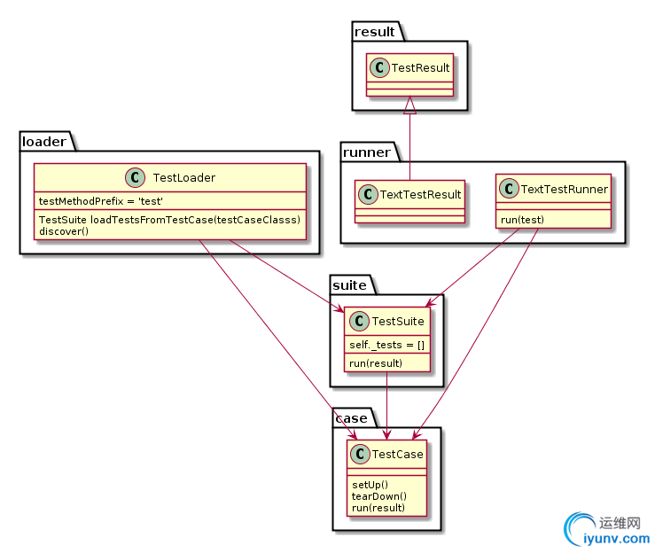

  一张图解决问题:
  涉及5块内容:case、suite、loader、runner、result
1 case:
  TestCase(测试用例) :所有测试用例的基本类,给一个测试方法的名字,返回一个测试用例实例。
2 suite:
  TestSuite(测试套):组织测试用例的实例,支持测试用例的添加和删除,最终将传递给testRunner进行测试执行
3 loader:
  TestLoader(测试用例加载器): 测试用例加载器,其包括多个加载测试用例的方法。返回一个测试套件
4 runner:
  TextTestRunner(测试用例执行):进行测试用例执行的实例,其中的run(test)会执行TestSuite/TestCase中的run(result)方法
  TextTestResult(用例结果记录):测试的结果会保存到TextTestResult实例中,包括运行了多少测试用例,成功了多少,失败了多少等信息
5 result
  TestResult(测试结果):记录测试的最终结果
