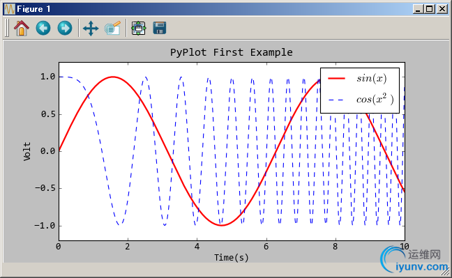

5.1 快速绘图¶
  matplotlib的pyplot子库提供了和matlab类似的绘图API,方便用户快速绘制2D图表。让我们先来看一个简单的例子:
# -*- coding: utf-8 -*-
import numpy as np
import matplotlib.pyplot as plt
x = np.linspace(0, 10, 1000)
y = np.sin(x)
z = np.cos(x**2)
plt.figure(figsize=(8,4))
plt.plot(x,y,label="$sin(x)$",color="red",linewidth=2)
plt.plot(x,z,"b--",label="$cos(x^2)$")
plt.xlabel("Time(s)")
plt.ylabel("Volt")
plt.title("PyPlot First Example")
plt.ylim(-1.2,1.2)
plt.legend()
plt.show()
图5.1 调用pyplot库快速将数据绘制成曲线图

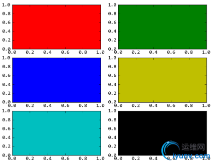

  下面的程序创建3行2列共6个轴,通过axisbg参数给每个轴设置不同的背景颜色。
for idx, color in enumerate("rgbyck"):
plt.subplot(320+idx+1, axisbg=color)
plt.show()

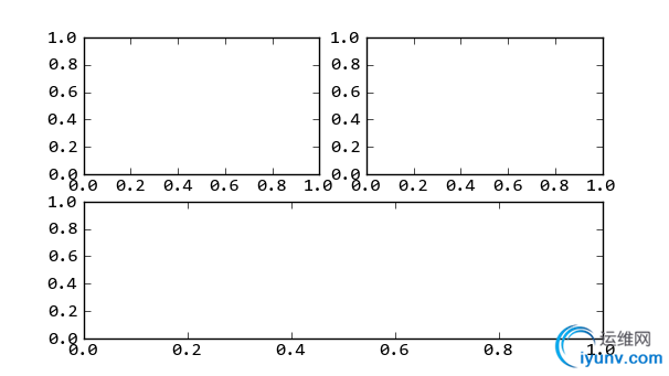

  如果希望某个轴占据整个行或者列的话,可以如下调用subplot:
plt.subplot(221) # 第一行的左图
plt.subplot(222) # 第一行的右图
plt.subplot(212) # 第二整行
plt.show()
图5.3 将Figure分为三个子图区域

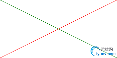

  Figure对象可以拥有自己的文字、线条以及图像等简单类型的Artist。缺省的坐标系统为像素点,但是可以通过设置Artist对象的transform属性修改坐标系的转换方式。最常用的Figure对象的坐标系是以左下角为坐标原点(0,0),右上角为坐标(1,1)。下面的程序创建并添加两条直线到fig中:
>>> from matplotlib.lines import Line2D
>>> fig = plt.figure()
>>> line1 = Line2D([0,1],[0,1], transform=fig.transFigure, figure=fig, color="r")
>>> line2 = Line2D([0,1],[1,0], transform=fig.transFigure, figure=fig, color="g")
>>> fig.lines.extend([line1, line2])
>>> fig.show()
图5.4 在Figure对象中手工绘制直线
  注意为了让所创建的Line2D对象使用fig的坐标,我们将fig.TransFigure赋给Line2D对象的transform属性;为了让Line2D对象知道它是在fig对象中,我们还设置其figure属性为fig;最后还需要将创建的两个Line2D对象添加到fig.lines属性中去。

5.4.3 Axes容器&para;
  Axes容器是整个matplotlib库的核心,它包含了组成图表的众多Artist对象,并且有许多方法函数帮助我们创建、修改这些对象。和Figure一样,它有一个patch属性作为背景,当它是笛卡尔坐标时,patch属性是一个Rectangle对象,而当它是极坐标时,patch属性则是Circle对象。例如下面的语句设置Axes对象的背景颜色为绿色:
>>> fig = plt.figure()
>>> ax = fig.add_subplot(111)
>>> ax.patch.set_facecolor("green")
  当你调用Axes的绘图方法(例如plot),它将创建一组Line2D对象,并将所有的关键字参数传递给这些Line2D对象,并将它们添加进Axes.lines属性中,最后返回所创建的Line2D对象列表:

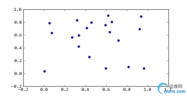

  下面以绘制散列图(scatter)为例,验证一下:
>>> fig = plt.figure()
>>> t = ax.scatter(np.random.rand(20), np.random.rand(20))
>>> t # 返回值为CircleCollection对象
<matplotlib.collections.CircleCollection object at 0x06004230>
>>> ax.collections # 返回的对象已经添加进了collections列表中
[<matplotlib.collections.CircleCollection object at 0x06004230>]
>>> fig.show()
>>> t.get_sizes() # 获得Collection的点数
20
图5.5 用scatter函数绘制散列图

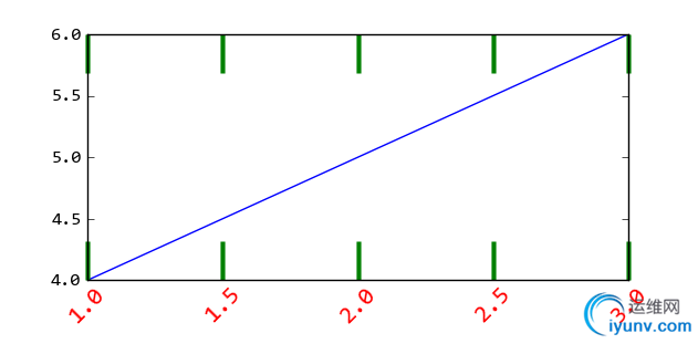

5.4.4 Axis容器&para;
  Axis容器包括坐标轴上的刻度线、刻度文本、坐标网格以及坐标轴标题等内容。刻度包括主刻度和副刻度,分别通过Axis.get_major_ticks和Axis.get_minor_ticks方法获得。每个刻度线都是一个XTick或者YTick对象,它包括实际的刻度线和刻度文本。为了方便访问刻度线和文本,Axis对象提供了get_ticklabels和get_ticklines方法分别直接获得刻度线和刻度文本:
>>> pl.plot([1,2,3],[4,5,6])
[<matplotlib.lines.Line2D object at 0x0AD3B670>]
>>> pl.show()
>>> axis = pl.gca().xaxis
>>> axis.get_ticklocs() # 获得刻度的位置列表
array([ 1. ,  1.5,  2. ,  2.5,  3. ])
>>> axis.get_ticklabels() # 获得刻度标签列表
<a list of 5 Text major ticklabel objects>
>>> [x.get_text() for x in axis.get_ticklabels()] # 获得刻度的文本字符串
[u'1.0', u'1.5', u'2.0', u'2.5', u'3.0']
>>> axis.get_ticklines() # 获得主刻度线列表,图的上下刻度线共10条
<a list of 10 Line2D ticklines objects>
>>> axis.get_ticklines(minor=True) # 获得副刻度线列表
<a list of 0 Line2D ticklines objects>
  获得刻度线或者刻度标签之后,可以设置其各种属性,下面设置刻度线为绿色粗线,文本为红色并且旋转45度:
>>> for label in axis.get_ticklabels():
...     label.set_color("red")
...     label.set_rotation(45)
...     label.set_fontsize(16)
>>> for line in axis.get_ticklines():
...     line.set_color("green")
...     line.set_markersize(25)
...     line.set_markeredgewidth(3)
  最终的结果图如下:
图5.6 手工配置X轴的刻度线和刻度文本的样式

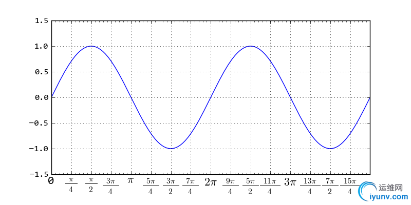

  我们可以使用程序为Axis对象设置不同的Locator对象,用来手工设置刻度的位置;设置Formatter对象用来控制刻度文本的显示。下面的程序设置X轴的主刻度为pi/4,副刻度为pi/20,并且主刻度上的文本以pi为单位:
from matplotlib.ticker import MultipleLocator, FuncFormatter
import numpy as np
x = np.arange(0, 4*np.pi, 0.01)
y = np.sin(x)
pl.figure(figsize=(8,4))
pl.plot(x, y)
ax = pl.gca()
def pi_formatter(x, pos):
    比较罗嗦地将数值转换为以pi/4为单位的刻度文本
m = np.round(x / (np.pi/4))
n = 4
if m%2==0: m, n = m/2, n/2
if m == 0:
return "0"
if m == 1 and n == 1:
return "$\pi$"
if n == 1:
return r"$%d \pi$" % m
if m == 1:
return r"$\frac{\pi}{%d}$" % n
return r"$\frac{%d \pi}{%d}$" % (m,n)
# 设置两个坐标轴的范围
pl.ylim(-1.5,1.5)
pl.xlim(0, np.max(x))
# 设置图的底边距
pl.subplots_adjust(bottom = 0.15)
pl.grid() #开启网格
# 主刻度为pi/4
ax.xaxis.set_major_locator( MultipleLocator(np.pi/4) )
# 主刻度文本用pi_formatter函数计算
ax.xaxis.set_major_formatter( FuncFormatter( pi_formatter ) )
# 副刻度为pi/20
ax.xaxis.set_minor_locator( MultipleLocator(np.pi/20) )
# 设置刻度文本的大小
for tick in ax.xaxis.get_major_ticks():
tick.label1.set_fontsize(16)
pl.show()
  关于刻度的定位和文本格式的东西都在matplotlib.ticker中定义,程序中使用到如下两个类:
  • MultipleLocator : 以指定值的整数倍为刻度放置刻度线
  • FuncFormatter : 使用指定的函数计算刻度文本,他会传递给所指定的函数两个参数:刻度值和刻度序号,程序中通过比较笨的办法计算出刻度值所对应的刻度文本
  此外还有很多预定义的Locator和Formatter类,详细内容请参考相应的API文档。
图5.7 手工配置X轴的刻度线的位置和文本,并开启副刻度
