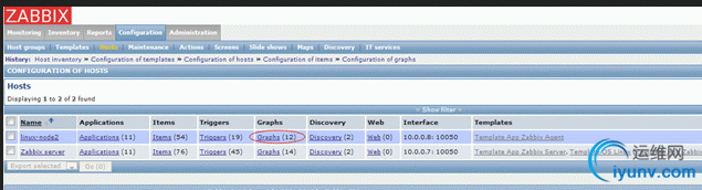

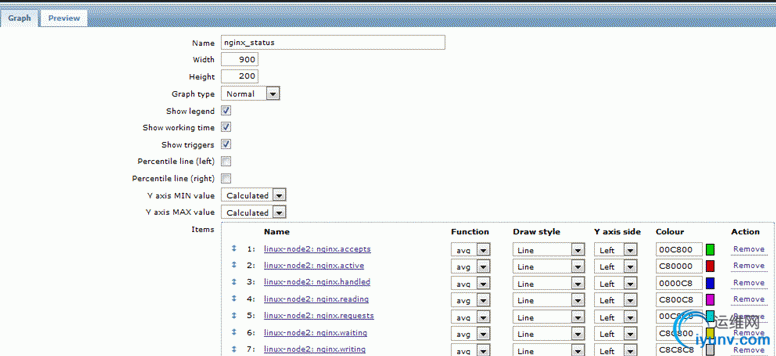

添加Items:
添加Graph:
查看nginx_status图表:
