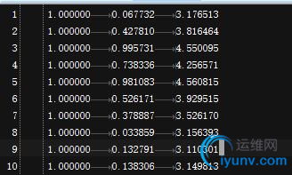

  一、首先,在附件中下载并打开数据文件ex0.txt,观察到:
  • 数据中的第一列都是1,那么很明显我们可以将后面的两列作为x,y值,虽然目前并不知道这些数据在实际应用中的名称。
  • 所有的数据(列与列之间)的间隔都是tab符号分割,每一个样本数据各占一行,这方便我们后期的数据读取。

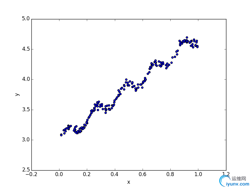

  1.2 分析数据:使用Matplotlib创建散点图
  主要绘图用到了以下函数:
  绘制用基本函数:plt.scatter(),plt.plot(),plt.bar()
自定义轴和标题函数:plt.xlabel(),plt.ylabel(),plt.title()
基本图形显示,清除函数:plt.show(),plt.clf()
  具体函数的画法可以通过“help”命令查看,基础知识这里就不再赘述,直接在“reg.py”文件中添加画图函数:
1 def my_scatter(dataMat):
2   x = dataMat[:, 1]
3   y = dataMat[:, 2]
4   plt.xlabel('x')
5   plt.ylabel('y')
6   plt.scatter(x, y)
7   plt.show()
  效果图如下:
  可以很明显的看得出来图片呈现上升的趋势,而且如果想用一条线来拟合该趋势的话,应该是一条直线。因此,我们给出拟合曲线的“假设函数”:

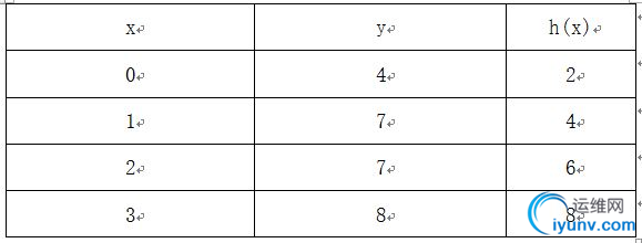

以上样本有点大,举个小例子:
  现在,随机猜测假设函数的两个参数theta0=2和theta1=2,此时假设函数h(x)=2+2*x。得到的映射结果如下:
  这样子是无法了解我们的假设函数是否能很好的预测y值。因此,有了“成本函数”这个概念。
  成本函数J(theta):我们可以通过成本函数来衡量假设函数的精确度,这里的精度指的是预测值h(x)与真实值y之间的差值。由于样本量往往是大于一个的,因此需要将样本中的输入值x依次代入到假设函数中得到的函数值与实际值y作比较求得样本的预测误差的平均值,具体公式如下:
  作为学数学的人,看这个就无比熟悉,工科的童鞋可能看公式不太习惯。通俗来讲,大家应该都知道平均值的定义,那么以上J(theta0,theta1)实际上就是1/2*M,这里的M就是误差平方的均值。其中m是指m个样本,例如上面表格中样本数据的m=4。这个成本函数的另外一个名字或许更为大家所知——“平方误差函数”或者“均方误差”,这里的均值减半也是梯度下降算法的简易实现,因为对平方求导得到的2会和这里的1/2抵消。还有一个问题是为啥当初设计误差的人不直接讲误差正负抵消而要做平方也是我一直没弄清的问题,上次研究图像处理的混合互补模型ROF中也有这么一个误差平方和的表示,导师问我为什么,我没回答出来,只觉得是固定的定义而已,希望知道的朋友解释一下。

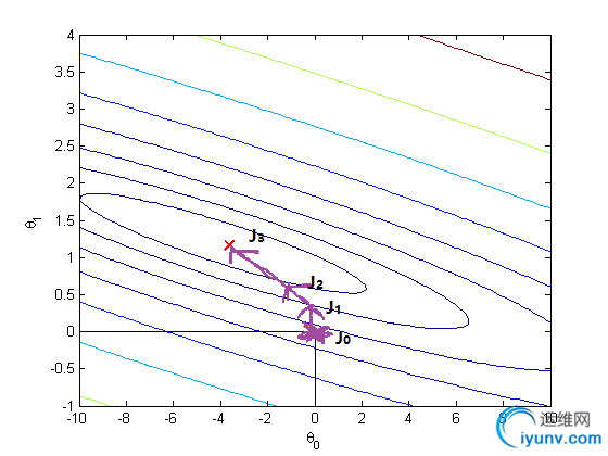

  上面的代码已经很好的实现代价函数的算法,由于我们的初始化theta值为0,因此J的初始值也是0,接下来需要运用梯度下降算法计算theta0和theta1,因此先上一个coursera上面布置的作业里面我用matlab画的图(数据不一样),后面贴python代码实现该类型图的画法:
  上图是theta0和theta1在整个迭代过程中收敛到最佳假设函数的情况(J0—>J3)这个过程就是初始值theta0=theta1=0到最优值J3的多次迭代的结果,上图的红叉叉就是J(theta)的一个全局最优解的对应的最优theta的值。此时,成本最小,最能预测结果;讲此时的theta代入到假设函数得到的假设函数正是我们需要的回归函数,拟合度最高。
  从J0走向J1的这个过程就是成本函数J(theta0, theta1)分别对theta0和theta1求偏导,例如从J0走向J1的斜率就是theta0和theta1的偏导,就好比人走下坡路,斜率就是选择下坡的方向,角度;而theta0和theta1就是两个同时下坡的小人,迈开的步伐的大小就是学习速度alpha。因此两个小人能否走到坡底是由它们的初始位置(初始位置一半被初始化为0)和下坡的方向(偏导)以及下坡的步伐(学习速度alpha)所决定。
