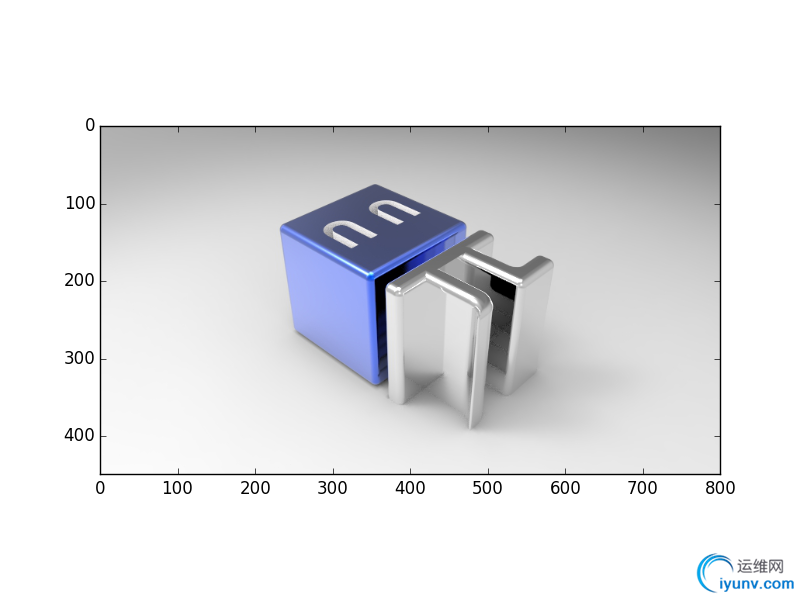

图像的显示
  图像的显示需要用到matplotlib模块。
首先需要导入matplotlib.pyplot
import matplotlib.pyplot as plt
然后,调用pyplot的imshow()方法,传入Image对象即可
from PIL import Image
image = Image.open("smallpi.jpg")
plt.imshow(image) # 绘制图像image
plt.show() # 需要调用show()方法,不然图像只会在内存中而不显示出来
  图像显示结果(带坐标轴)

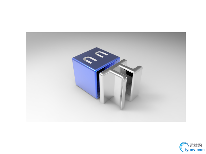

  如果想把坐标轴去掉只需要调用pyplot的axis()方法,传入"off"参数
plt.axis("off") # 去掉坐标轴
  图像显示结果(不带坐标轴)

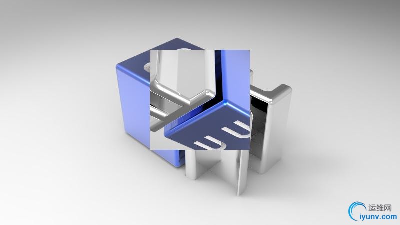

  粘贴区域是指在指定图像中放入另一个图像,其方法为paste()。该方法有两个参数,第一个参数为需要粘贴进去的图像,第二个参数为粘贴区域。
box = (300,100,500,300)        # 先截取一部分
image_crop = image.crop(box)
# 为了看到粘贴效果,现将截取部分转180度
image_crop = image_crop.transpose(Image.ROTATE_180) # 转180度
image.paste(image_crop,box) # 将转180度后的图像粘贴到原图像
image.save("image_paste.jpg")
粘贴后原图像变成

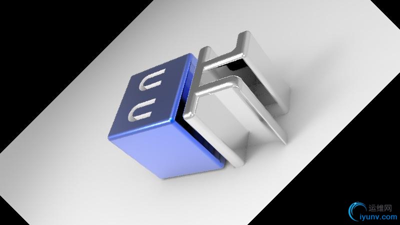

图像的尺寸调整和旋转
  尺寸调整方法为resize(),参数为一元组,指定调整后的大小,如resize((128,128))。
图像旋转的方法为rotate(),参数为旋转角度(数值,单位为度),逆时针方向,如rotate(45)`
image_resize = image.resize((200,200)) # 尺寸调整
image_rotate = image.rotate(45) # 图像旋转
# image.transpose()也可以旋转图像,但只能旋转90度的整数倍
# 参数为 Image.ROTATE_90 旋转90度
# 180度,270度可类推
image_resize.save("image_resize.jpg")
image_rotate.save("image_rotate.jpg")
  尺寸调整为200*200
  图像逆时针旋转45度

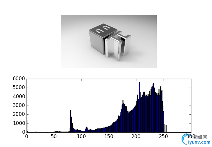

图像直方图
  图像直方图用来统计图像中像素值的分布情况,即统计不同像素值出现的次数。方法为调用matplotlib.pyplot的hist方法,参数传入图像像素序列和统计区间个数。
import matplotlib.cm as cm
#打开图像,并转化成灰度图像
image = Image.open("smallpi.jpg").convert("L")
image_array = np.array(image)
plt.subplot(2,1,1)
plt.imshow(image,cmap=cm.gray)
plt.axis("off")
plt.subplot(2,1,2)
plt.hist(image_array.flatten(),256) #flatten可以将矩阵转化成一维序列
plt.show()
  结果为

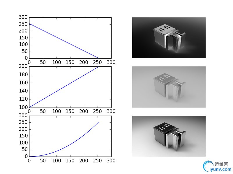

灰度变换
  对于一张灰度图像,其每个像素点都用一个0-255之间的值表示,0表示黑色,越接近0越黑;255表示白色,越接近255越白。
灰度变换就是通过一个特定的函数,使灰度值从一个值转换成另外一个值。
这里列出3种灰度变换
  1. 【反相】变换后的灰度值= 255&minus;原灰度值
  2.【转换到100-200】变换后的灰度值 =(原灰度值/255)*100+100
  3. 【像素平方】变换后的灰度值 = 255*(原灰度值/255)2
x = np.arange(255)
# 反相
plt.subplot(3,2,1)
plt.plot(x,255-x) # 画出变换函数图像
plt.subplot(3,2,2)
plt.imshow(Image.fromarray(255-image_array),cmap=cm.gray)
plt.axis("off")
# 转换到 100-200
plt.subplot(3,2,3)
plt.plot(x,(x/255.0)*100+100) # 画出变换函数图像
plt.subplot(3,2,4)
plt.imshow( Image.fromarray((image_array/255.0)*100+100), cmap=cm.gray )
plt.axis("off")
# 像素平方
plt.subplot(3,2,5)
plt.plot(x,255*(x/255.0)**2) # 画出变换函数图像
plt.subplot(3,2,6)
plt.imshow( Image.fromarray(255*(image_array/255.0)**2), cmap=cm.gray )
plt.axis("off")
plt.show()
  `结果如下,(左边是变换函数,右边是图像变换结果)

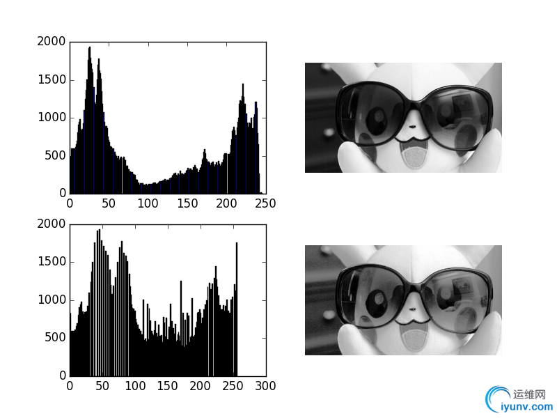

直方图均衡化
  由上面图像的直方图可以看出,一般情况下,图像上某些灰度值较多,有些灰度值较少,直方图均衡化为的是使灰度值较为均衡。
  直方图均衡化是利用直方图的累积函数作为灰度变换函数,对图像进行转换。直方图均衡化可以增强图像的对比度。
  累积函数和概率论中的累积分布函数类似。例如对于还有5个数的序列[1,2,3,4,5],其累积函数含有5个数,第一个数是1,第二个是1+2=3,……,第五个数是1+2+3+4+5=15,所以其累积函数是[1,3,6,10,15]。
  我们把直方图均衡化的过程封装在一个函数里面,函数名字叫做histeq,输入原图像矩阵和直方图分块数,输出均衡化后的图像矩阵和累积函数。
import numpy as np
def histeq(image_array,image_bins=256):
# 将图像矩阵转化成直方图数据,返回元组(频数,直方图区间坐标)
image_array2,bins = np.histogram(image_array.flatten(),image_bins)
# 计算直方图的累积函数
cdf = image_array2.cumsum()
# 将累积函数转化到区间[0,255]
cdf = (255.0/cdf[-1])*cdf
# 原图像矩阵利用累积函数进行转化,插值过程
image2_array = np.interp(image_array.flatten(),bins[:-1],cdf)
# 返回均衡化后的图像矩阵和累积函数
return image2_array.reshape(image_array.shape),cdf
image = Image.open("pika.jpg").convert("L")
plt.subplot(2,2,1)
plt.subplot(2,2,2)
plt.axis("off")
a = histeq(image_array)  # 利用刚定义的直方图均衡化函数对图像进行均衡化处理
plt.subplot(2,2,3)
plt.hist(a[0].flatten(),256)
plt.subplot(2,2,4)
plt.imshow(Image.fromarray(a[0]),cmap=cm.gray)
plt.axis("off")
plt.show()
  结果如下图所示,第一行为原图像直方图和原图像,第二行为均衡化后的直方图和图像。可以看出均衡化后图像对比度增强了,原先灰色区域的细节变得清晰。
