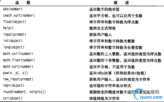

  10、几个函数
  pow(a,b)=a**b-----乘方函数
  abs(a)------绝对值函数
  round(b)------把浮点数四舍五入为最接近的整数值

  总结如下:str()、repr()是将python值转化为字符串的2种方法,函数str()将字符串变得更易阅读,repr()则把结果字符串转换为合法的python表达式

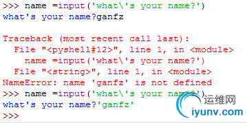

  17、接收输入的两种方式:input和raw_input
  使用input接收输入时,用户必须输入合法的python表达式,即用单引号(双引号)括起来的字符串
  否则就会报错。
  而使用raw_input接收用户输入时,可以不用添加单引号或双引号来注明是字符串。raw_input在接收后会自动将其添加引号识别为字符串。
   因此,除非对input有特别的需要,否则应该尽可能的使用raw_input函数。

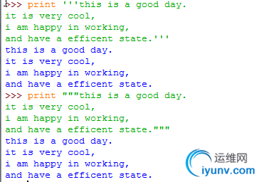

  18、长字符串
  如果需要写一个很长很长的字符串,并且需要跨多行,那么可以使用三个单引号或者三个双引号来替代普通引号
  比如:
  使用三个单引号(双引号)时,不用再担心内部字符串自身若包含单引号或双引号时造成的错误,也不需要再使用转义字符进行转义。
