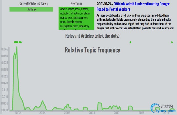

  • 炭疽热 – 911以后,恐慌情绪笼罩全国。幸运的是,大部分恐慌都是多虑了。2001年晚期的炭疽热恐慌是一个没有什么后续影响的孤立事件,如图中清晰可见。

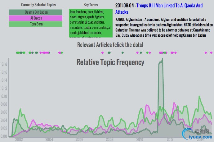

  • 奥萨玛本拉登,基地组织,托拉博拉 – 所有主题中关注的峰值发生在本拉登2011年在阿伯塔巴德被打死之后。这个话题组合值得注意,因为它展现了911事件后媒体关注的演进:最开始,本拉登获得了很多关注。不久后,托拉博拉话题变得突出,因为托拉博拉是疑似本拉登的藏身地点和美军的关注重点。当本拉登逃脱了追捕,这两个话题的关注下降,而更宽泛的基地组织话题有些提升。近几年每个话题的逐渐提升说明了它们的关联性。尽管没有显著提升,它们相对的关注度还是在其他话题安静时有所提升。
