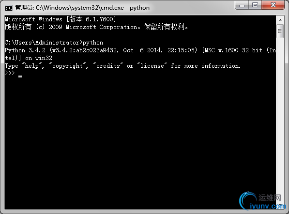

    • 双击 Python 程序,CMD 下输入 Python,显示类似如下表示安装成功

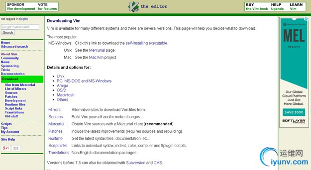

  1. Vim
  Vim 可以说是 Python 最好的 IDE。Vim 是高级文本编辑器,旨在提供实际的 Unix 编辑器‘Vi’功能,支持更多更完善的特性集。Vim 不需要花费太多的学习时间,一旦你需要一个无缝的编程体验,那么就会把 Vim 集成到你的工作流中。

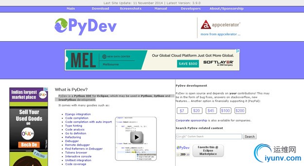

  2. Eclipse with PyDev
  Eclipse 是非常流行的 IDE,而且已经有了很久的历史。Eclipse with Pydev 允许开发者创建有用和交互式的 Web 应用。PyDev 是 Eclipse 开发 Python 的 IDE,支持 Python,Jython和 IronPython 的开发。

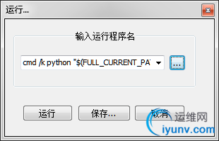

  现有如下方法使用 Notepad++ 运行 Python 脚本,F5 或 点击 运行(Run)- 运行(Run)  弹出Run的窗口如图:
  将下列语句拷贝粘贴至输入框中:
    cmd /k python "$(FULL_CURRENT_PATH)" &PAUSE & EXIT
  保存后可设置快捷键(原理解释详见下方)

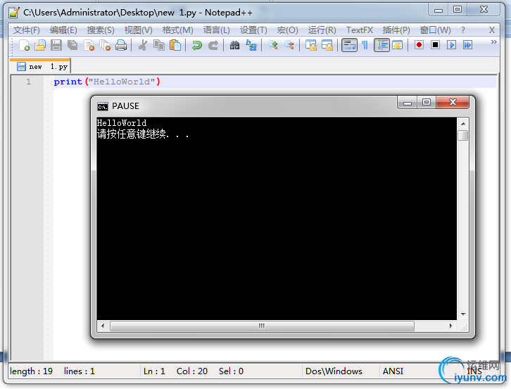

  调试并运行:新建 python 文件(.py)如 test.py ,输入语句如  print("Hello World")  保存后运行,运行后如图:
