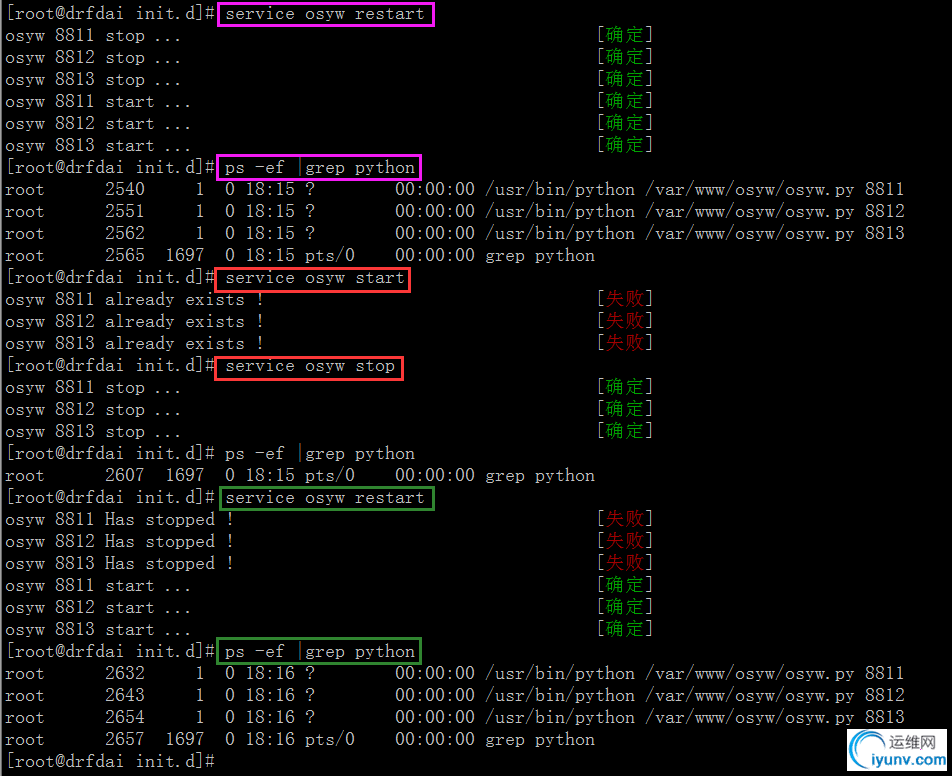

  python osyw.py 1124
  如果纯靠手动操作这些,在生产上,很不方便,所以我写了个shell来管理,这个shell定义了多个端口号,然后去循环启用或停止python进程,脚本大概如下(是用httpd改写的):

      效果图:
