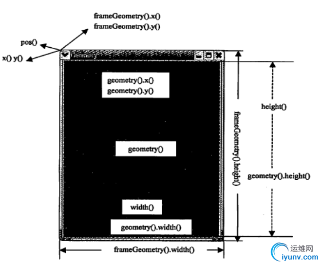

  10.位置坐标等函数
self.x()
self.y()
self.frameGeometry().x(), self.frameGeometry().y(), self.frameGeometry().width(), self.frameGeometry().height()
self.pos().x(), self.pos().y()
self.geometry().x(), self.geometry().y(), self.geometry().width(), self.geometry().height()
self.width()
self.height()
self.rect().x(), self.rect().y(), self.rect().width(), self.rect().height()
self.size().width(), self.size().height()
  rect()和 size(),调用它们获得的结果也都是对于窗体的中央区域而言的, size() 获得的是窗体中央区域的长,宽值, rect()与 geometry()一样返回一个 QRect 对象。其中, 两个函数获得的长,宽值是一样的,都是窗体中央区域的长,宽值,只是左上顶点坐标值不 一样, geometry()获得的左上顶点坐标是相对于父窗体而言的坐标,而 rect()获得的左上顶 点坐标始终为(0,0)。
