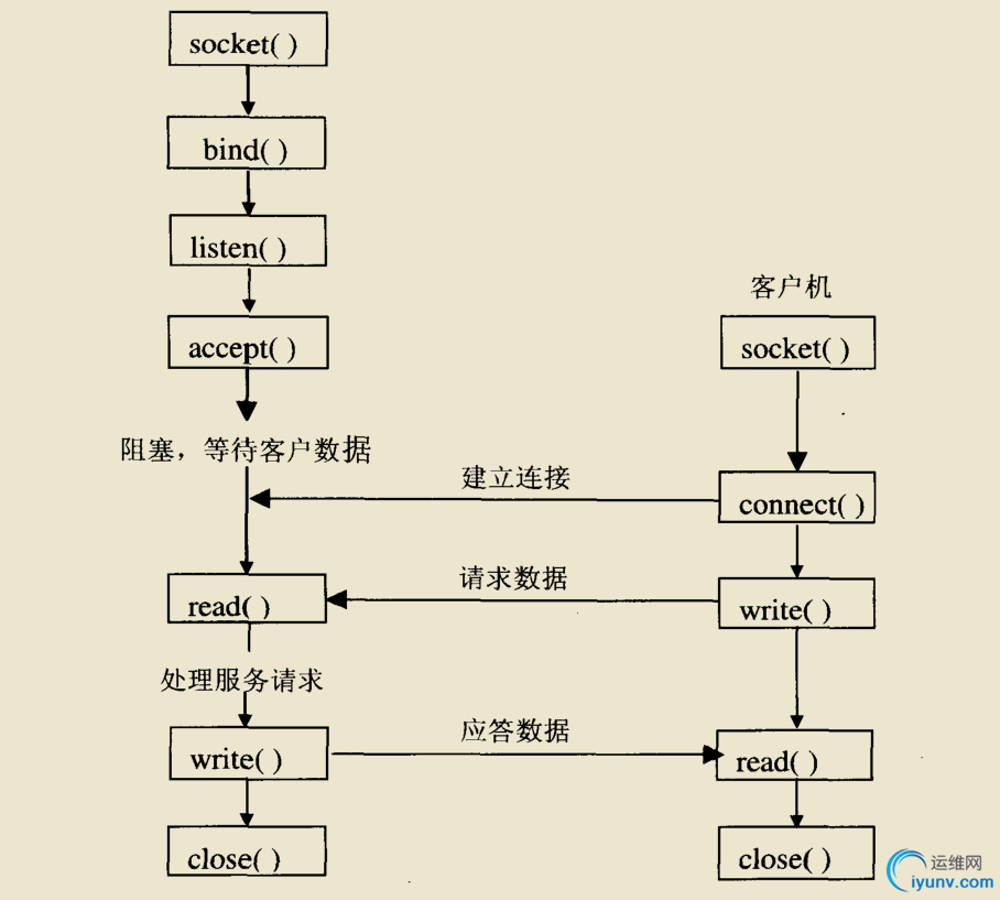

  利用上面介绍的 socket 对象的方法,可以完成简单的 TCP 套接字编程。
  TCP套接字编程
  图1 TCP套接字编程中的服务端(左)与客户端(右)
  图 1 显示了TCP套接字编程的一般流程,server 只有绑定和监听后,才能阻塞在 accept() 调用上等待客户端的连接,客户端调用 connect() 后,将会与服务端通过三次握手建立TCP连接。下面的简单示例,显示了一个单进程的 TCP 回显server和client.
  例1.1 单进程TCP回显server
# -*- coding: utf-8 -*-
# single_proc_tcp_server.py
import socket
listen_sock = socket.socket(socket.AF_INET, socket.SOCK_STREAM)
listen_sock.bind(("", 4424))
listen_sock.listen(10)
# terminate with Ctrl-C
try:
while True:
conn_sock, address = listen_sock.accept() # accept() 返回新的套接字和对端的IPv4二元组地址
print("New connection from: ", address)
while True:
data = conn_sock.recv(1024)
if not data:
                break
            conn_sock.sendall(data)
conn_sock.close() # 关闭连接套接字
print("Connection closed from", address)
finally:
listen_sock.close() # 关闭监听套接字
  服务端的运行结果:
('New connection from: ', ('127.0.0.1', 64268))
('Connection closed from', ('127.0.0.1', 64268))
('New connection from: ', ('127.0.0.1', 64270))
('Connection closed from', ('127.0.0.1', 64270))
('New connection from: ', ('127.0.0.1', 64272))
('Connection closed from', ('127.0.0.1', 64272))
  例1.2 TCP回显client
# single_proc_tcp_client.py
import socket
import time
sock.connect(('127.0.0.1', 4424))
print("Connected to server.")
data = """This is a
few lines of data
sent from client.
for line in data.splitlines():
sock.sendall(line)
print("Sent: ", line)
resp = sock.recv(1024)
    print("Received: ", resp)
time.sleep(1)
print("Close connection to server.")
sock.close()
  客户端的运行结果:
('Sent: ', 'This is a ')
('Received: ', 'This is a ')
('Sent: ', 'few lines of data ')
('Received: ', 'few lines of data ')
('Sent: ', 'sent from client.')
('Received: ', 'sent from client.')
  例1.1 中的服务端是没有并发功能的,客户端中使用 sleep() 模拟比较耗时的客户端连接。同时运行多次客户端脚本,可以发现任意时刻服务端只能响应一个客户端的连接,其他的客户端将被阻塞。所以这种单进程的 server 是最简单的示例,其并不具备实际的使用意义。

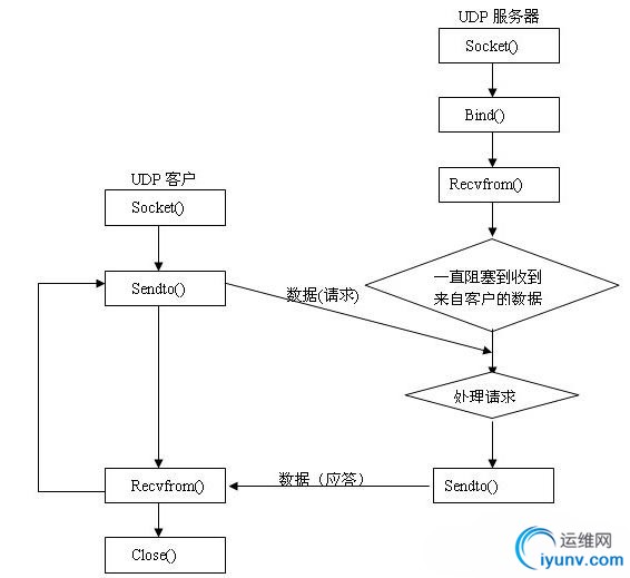

  UDP套接字编程
  下图显示了UDP套接字编程的一般流程,
  图2 UDP套接字编程的一般流程
  与面向连接流的 TCP 协议不同,UDP 是面向无连接数据报的传输层协议,无连接的最大特点就是客户端和服务端之间不需要为通信专门建立连接,而是像把信交给邮递员那样把数据包发给UDP套接字,至于数据能否如期到达,UDP套接字是不保证的。体现在代码层面,服务端只需要绑定到具体的网络和端口即可,而客户端不需要在数据传输前通过 connect() 建立专门的连接。
  socket 对象与UDP套接字编程相关的方法包括:
  从套接字中读取数据
socket.recvfrom(bufsize[, flags])
  作用:从套接字中接收bufsize字节的数据,同时返回发送数据的套接字的地址;
  参数:参数同 recv()
  返回:(string, address)形式的二元组,string是接收到的数据,address则是发送这个数据的套接字的地址,具体的地址形式则取决于套接字所属的地址族。
socket.recvfrom_into(buffer[, nbytes[, flags]])
  recvfrom_into() 从套接字中读取 nbytes 字节的数据写到缓存 buffer 中,而不是创建一个新的字符串;
  参数:buffer —— 接收读取到的数据的缓存,nbytes ——打算读取的字节数,如果为0或者没有指定,则会读取 buffer 能容纳的上限个字节;flags同 recv() 和 recvfrom() 等函数,默认为0;
  返回: (nbytes, address) 形式的二元组,nbytes是实际写入的字节数,address是发送方套接字的地址。
  向套接字发送数据
socket.sendto(string, address)
socket.sendto(string, flags, address)
  sendto() 将 string 中的字节发送给 address 处的套接字,发送方不能连接到其他的套接字,也不能调用过 socket.bind() 方法,对于UDP套接字很有用,因为可以一次给很多的地址发送数据;
  参数:string——要发送的字节序列;address——目标套接字地址;flags——同以上的其他方法中的flags参数;
  返回:返回成功发送的字节数。
  *注意:
  通常send()、sendall()、recv()用于 TCP socket,因为 TCP 连接建立后,两个已经连接的套接字之间通信不需要再额外指定对方的地址,而且接收来自对方的数据时也不需要额外获知对方的地址,服务端在accept() 返回时就知道客户端的地址,而客户端建立连接时就知道服务端的地址。
  sendto()、recvfrom() 则多用于 UDP 套接字,因为UDP socket不是面向连接的,因此每次发送消息都要指定这次要发送给谁,同时接收到的数据可能来自多个远端socket,可能需要在接收数据时获得发送方的地址,此时这两个方法就能派上用场。
  这种划分不是绝对的,需要根据具体需求,例如下面例2.2中的 client,由于确信只有一个通信的套接字即 server 端,因此接收数据时不关心对方的地址,就可以使用 recv()。
  例2.1 单进程 UDP 回显 server
#-*-encoding:utf-8-*-
# single_proc_udp_server.py
import socket
sock = socket.socket(socket.AF_INET, socket.SOCK_DGRAM)
try:
    while True:
        data, address = sock.recvfrom(1024)
print("Datagram from:", address)
sock.sendto(data, address)
finally:
sock.close()
  服务端运行结果:
('Datagram from:', ('127.0.0.1', 62848))
  例2.2 单进程 UDP 回显 client
# single_proc_udp_client.py
import socket
import time
data = """This is a
few lines of data
sent from client.
sock.sendto(line, ('localhost', 4424))
print("Sent:", line)
time.sleep(3)
sock.close()
  客户端运行结果:
('Sent:', 'This is a ')
('Sent:', 'few lines of data ')
('Sent:', 'sent from client.')
  UDP 套接字编程相对TCP套接字编程要简单,UDP 灵活快捷的背后牺牲了安全和可靠等诸多特性,常用在对数据安全性要求不高的多媒体传输中。
