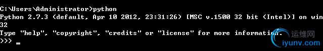

  在win32 dos命令框下输入python,只要出现以下结果则安装成功

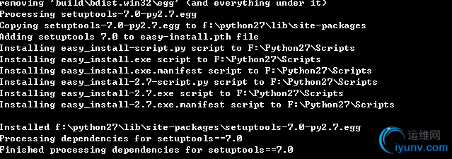

  2. 使用压缩包文件,解压文件找到其中的.py文件,之后可以在dos下使用命令 python ***.py安装,例如安装ez_setup.py
  命令行中不要出现中文
  最后在命令框中看到Finished.....即表示安装成功
