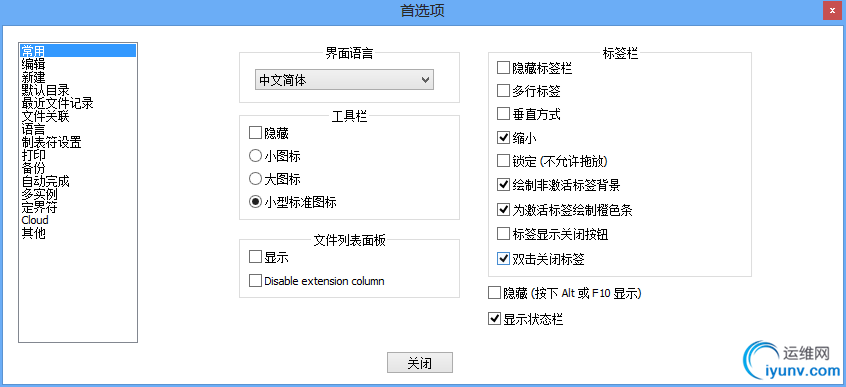

  设置>首选项>常用:

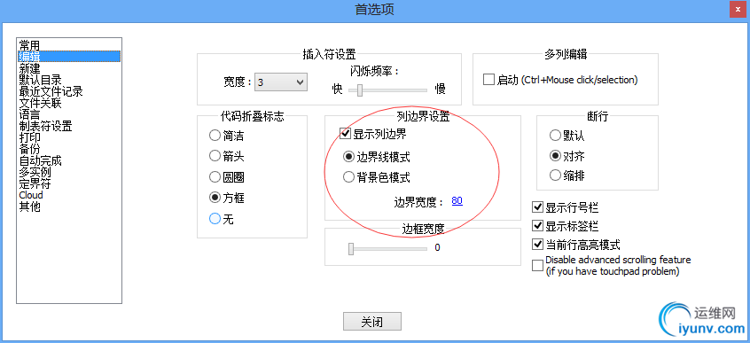

  设置>首选项>编辑:
  边界宽度80,这也是有历史原因的(屏幕不够宽,限定在80的话代码就不会断行显示),这样便于代码阅读.

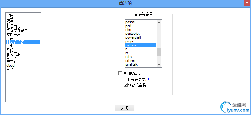

  设置>首选项>制表符的设置:
  选定python,将使用默认值去掉勾选,然后设定制表符宽度为4(关于制表符宽度,可以参考一下Python的PEP-8).
  Python对于缩进是有严格的要求的,用4个空格代替Tab基本上是标准(反正我是信了).
  同样的,你也可以顺手将[Default]项中的制表符宽度设定一下.

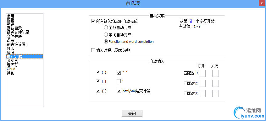

  设置>首选项>自动完成:
  几个括号自动完成确实是能省不少事,单词和函数自动完成也是不错的(从第3个字符开始,免得输入一个单词就开始提示,这样提示也未免太频繁了…)

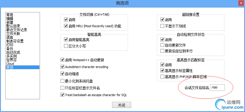

  Notepad++支持保存当前的工作到文件,下次直接点击文件就能还原到之前的工作状态(当然,关闭了下次打开也会恢复到最后一次的工作状态).为自己的会话文件注册一个好记好用的后缀名.

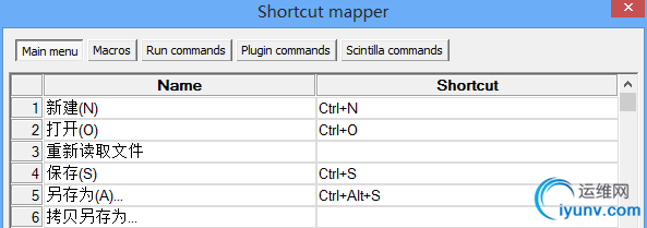

  为码农准备的编辑器都会有各式各样的快捷键设定,npp也不例外.关于npp的快捷键设定,大体上分为以下几类
  1俗成的常用快捷键,像Ctrl+C/V/A/X等等的一系列地球人都知道的快捷键.
  2定义的各种宏并为之注册的快捷键

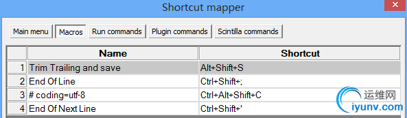

  这里我需要推荐一下的就是Alt+Shift+S ,与Ctrl+S(保存)不同是在于,该快捷键多做了一个保存前删除所有多余的空格的命令.是我最喜欢的快捷键之一,基本上代替了Ctrl+S了.~图中也有作者自己注册的几个编码中常用到的宏,一个是跳转到行尾,一个是编码声明,一个是跳转到下一行,这样就只需要动动手指头而不是动动手腕就能达到同样的效果(一个字,懒).
  Tips:宏的录制与设定,这里我们以上图中第二个宏的录制与快捷键设定为例
DSC0008.png 点击开始录制,然后点击键盘上的 End 键,然后点击 DSC0009.png .然后再点击 DSC00010.png ,在窗里面设定喜欢顺手的快捷键然后OK一下就完成了, so easy~~ DSC00011.png

  快捷键的指定,只需要选定想要修改的快捷键,双击就会弹窗供你修改,需要注意的是,不要修改成同样的按键,这样可能会有冲突导致按键的时候并不能正常的响应你指尖的操作哟(也可以先去将已经存在的一个快捷键删除掉—指定为none,或者修改成别的,再回来该这个).

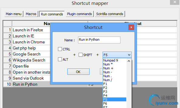

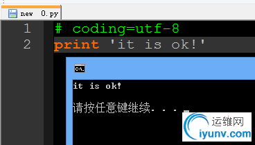

  用Python运行当前脚本文件:
  运行>运行,输入框粘贴如下的命令然后保存,指定一个快捷键(也可以不用,这里我指定为F5,记得把之前的F5给干掉,忘记在哪一栏了,就在上面说的几个里面,当然,也可以指定为其他的不会冲突的)
  cmd /k python "$(FULL_CURRENT_PATH)" & ECHO. & PAUSE & EXIT
  试试,保存文件后,F5按一下就呼出了命令行窗口运行当前的文件,是不是很方便?

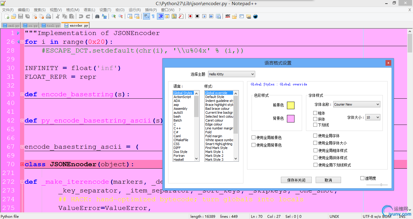

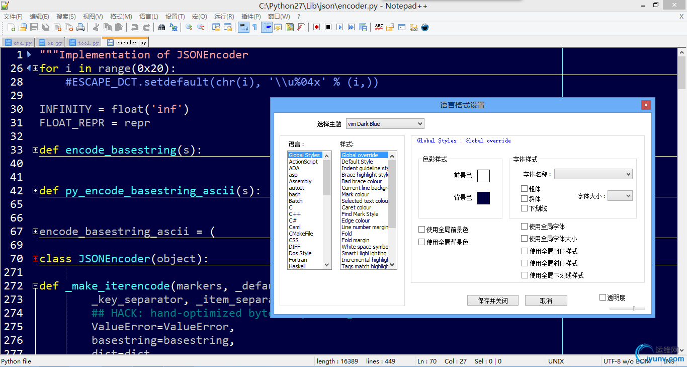

Npp的主题颜色

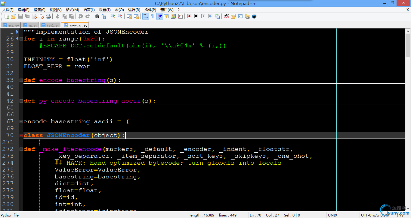

  Npp给用户提供了各种各样的主题配色,同样也支持自定义的颜色配置,笔者使用的主题颜色配置,截图一张.
  Vim深蓝色风格
  Hello Kitty粉色风格
  这里简单介绍一下如何自定义自己喜欢的颜色.以我自己使用的为例
  我使用的颜色配置是在自带的Deep Black的基础上修改而来.

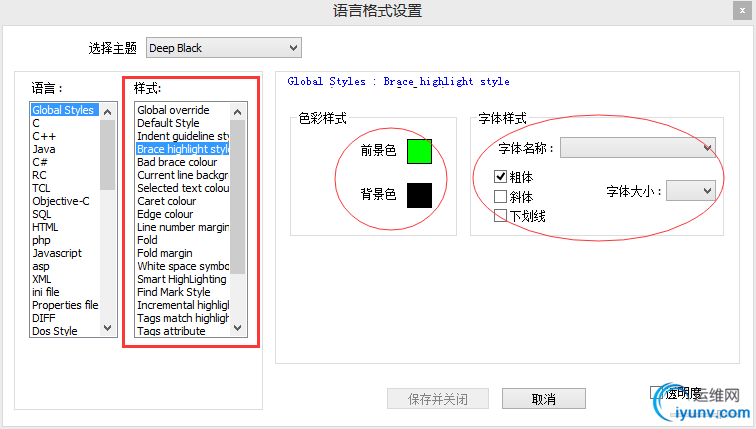

  设置>语言格式设置>样式
  然后修改各种各种.这个留给好奇的你自己慢慢探索样式里面不同的分别代表什么了~
  这里顺便提供一下自己已经修改好了的部分,显示的风格见上面的 我的主题风格下面的配图,如果想了解一下这样配置具体做了些什么事情,可以看看下面的.

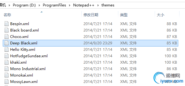

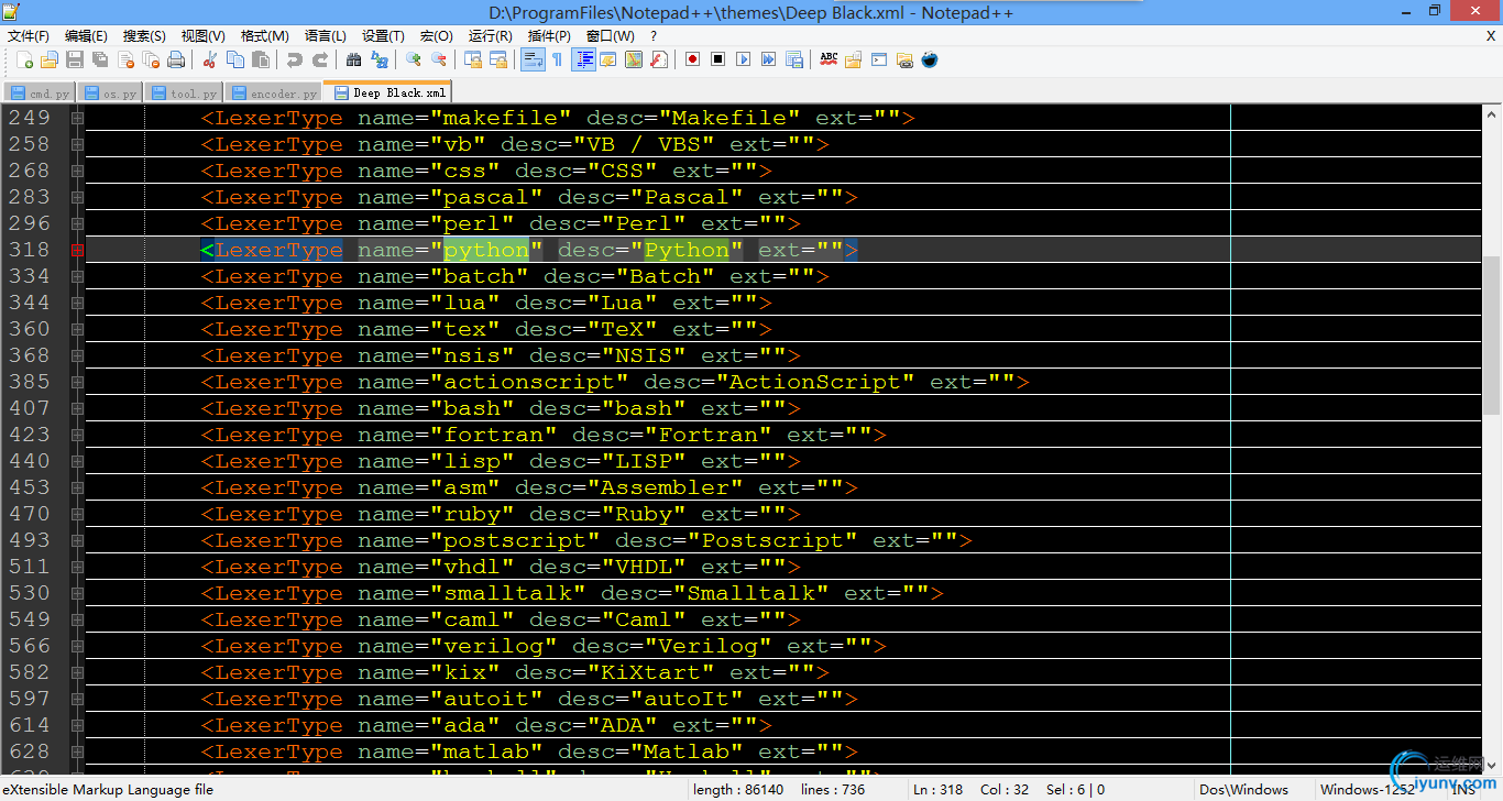

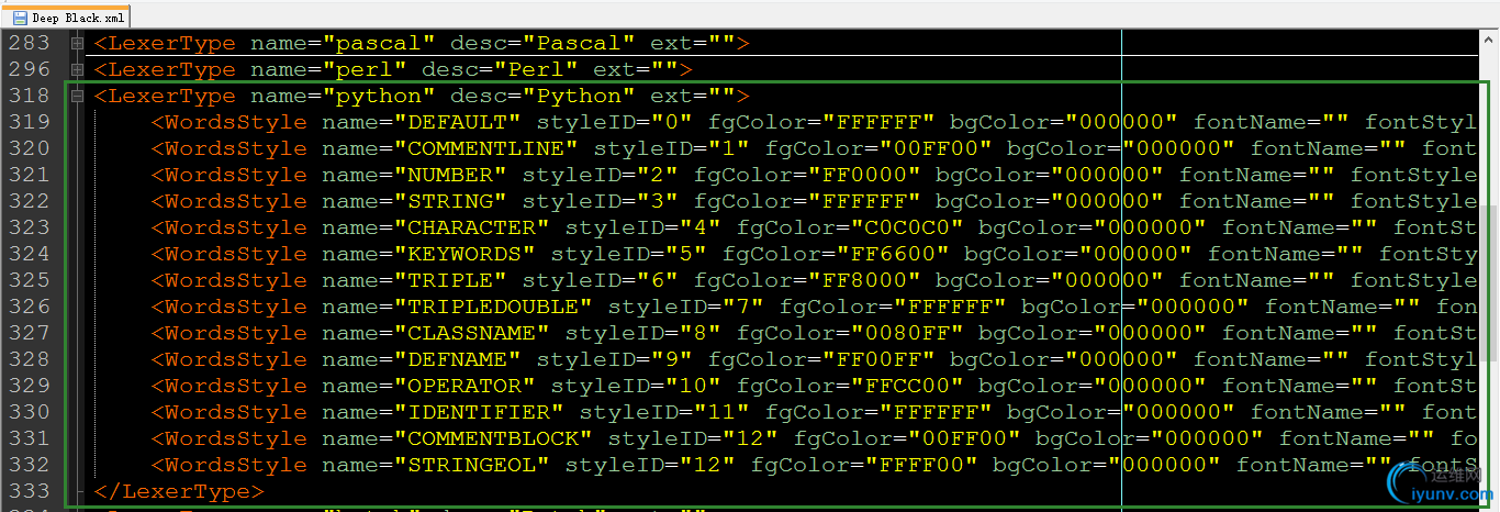

  直接打开Notepad++的安装路径下的主题文件 X:/SomePtah/Norepad++/themes/Deep Black.xml
  Ctrl+F 搜索python ,大概在第318行附近.当然,你也可以先折叠代码到第3层次,这样看也比较方便.
  展开python的这一块,这里就可以看到关于Python部分的代码主题风格的颜色,字体的相关配置了,然后,我们就可以对它做一些自己爱做的事了.
  这里简单说明一下,每一条 <WordsStyle name="DEFAULT" styleID="0" fgColor="FFFFFF" bgColor="000000" fontName="" fontStyle="0" fontSize="" /> 代表了一个配置项,配置了不同的类型的代码的显示:默认,注释,数字,字符串,关键字,类等等的,这里我们主要改的就是fgColor,bgColor,fontSize等等.你对改文件的修改就会直接反映到主题颜色,字体大小的改变上了.
  后文将会给出我自己的主题风格的下载地址,嫌麻烦的也可以直接下载然后覆盖Deep Black.xml文件(注意先备份).这段源码附在下面

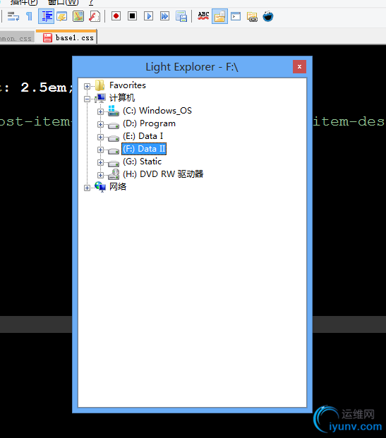

  Light Explorer npp下的一个轻量级的文件浏览器,快捷键Alt+A(和某个快捷键的设定冲突了,这里需要手动删除那一个).快速方便的呼出文件浏览还是很方便的.

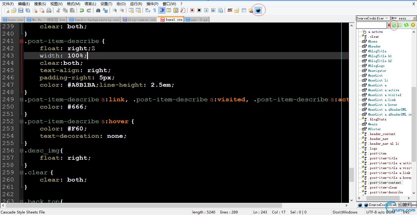

  SourceCookifier
  这个插件也很不错,我还是接着截图说明一下,最右边的那一坨黑漆漆的丑图标就是该插件的图标了.确实是够不好看的….
  设置上,看见右侧圈出来的了么?选择N++ session module. 这样在打开的所有文件里面,当看到一个陌生的调用的话,Ctrl+鼠标左键 点击函数名称,就会跳转到函数的定义处,是不是很炫酷,就是这么吊炸天,这对于快速熟悉一段程序真实帮助颇多啊.(右边的侧窗关闭了也是可以的哟)
