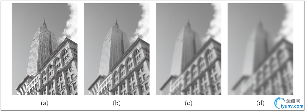

1.4.1 图像模糊
图像的高斯模糊是非常经典的图像卷积例子。本质上,图像模糊就是将(灰度)图像 I 和一个高斯核进行卷积操作:
Iσ = I*Gσ
其中 * 表示卷积操作;Gσ 是标准差为 σ 的二维高斯核,定义为 :
图 1-9:使用 scipy.ndimage.filters 模块进行高斯模糊:(a)原始灰度图像;(b)使用 σ=2 的高斯滤波器;(c)使用 σ=5 的高斯滤波器;(d)使用 σ=10 的高斯滤波器

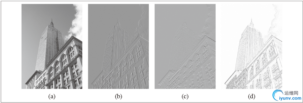

整本书中可以看到,在很多应用中图像强度的变化情况是非常重要的信息。强度的变化可以用灰度图像 I(对于彩色图像,通常对每个颜色通道分别计算导数)的 xy 方向导数 IxIy 进行描述。
图像的梯度向量为∇I = [Ix, Iy]T。梯度有两个重要的属性,一是梯度的大小
图 1-10:使用 Sobel 导数滤波器计算导数图像:(a)原始灰度图像;(b)x 导数图像;(c)y导数图像;(d)梯度大小图像

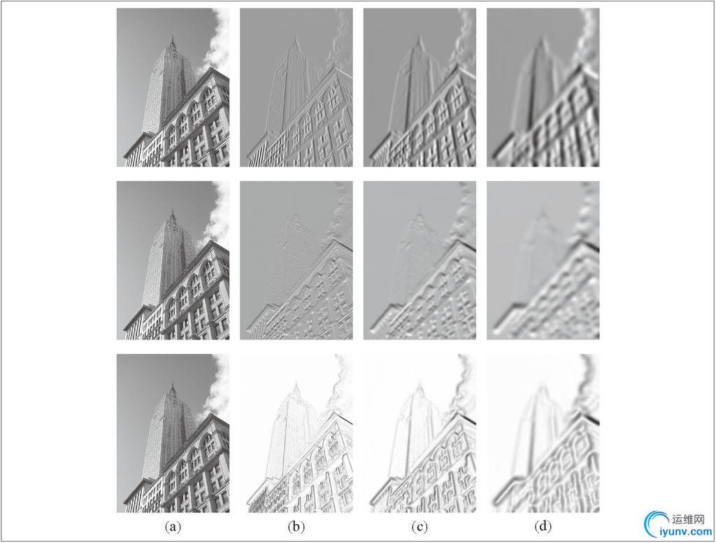

上述计算图像导数的方法有一些缺陷:在该方法中,滤波器的尺度需要随着图像分辨率的变化而变化。为了在图像噪声方面更稳健,以及在任意尺度上计算导数,我们可以使用高斯导数滤波器:
Ix=I*GσxIy=I*Gσy
其中,GσxGσy 表示 Gσxy 方向上的导数,Gσ 为标准差为 σ 的高斯函数。
我们之前用于模糊的 filters.gaussian_filter() 函数可以接受额外的参数,用来计算高斯导数。可以简单地按照下面的方式来处理:
sigma = 5 # 标准差
imx = zeros(im.shape)
filters.gaussian_filter(im, (sigma,sigma), (0,1), imx)
imy = zeros(im.shape)
filters.gaussian_filter(im, (sigma,sigma), (1,0), imy)
该函数的第三个参数指定对每个方向计算哪种类型的导数,第二个参数为使用的标准差。你可以查看相应文档了解详情。图 1-11 显示了不同尺度下的导数图像和梯度大小。你可以和图 1-9 中做相同尺度模糊的图像做比较。
图 1-11:使用高斯导数计算图像导数:x 导数图像(上),y 导数图像(中),以及梯度大小图像(下);(a)为原始灰度图像,(b)为使用 σ=2 的高斯导数滤波器处理后的图像,(c)为使 用 σ=5 的高斯导数滤波器处理后的图像,(d)为使用 σ=10 的高斯导数滤波器处理后的图像

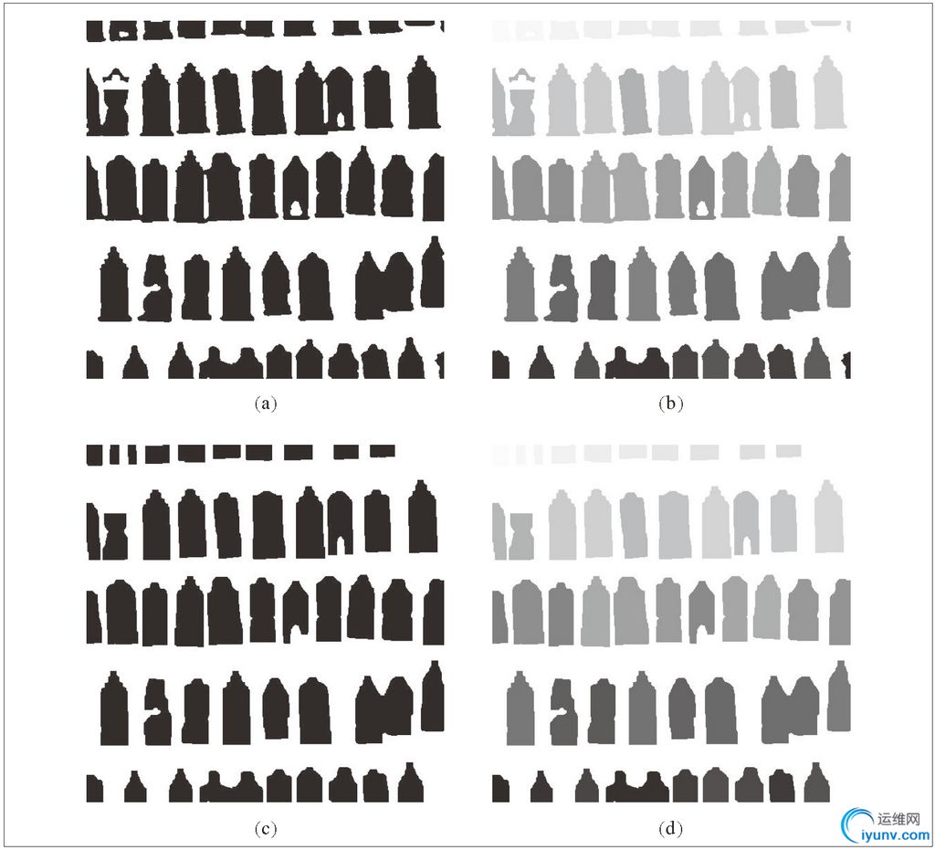

1.4.3 形态学:对象计数
形态学(或数学形态学)是度量和分析基本形状的图像处理方法的基本框架与集合。形态学通常用于处理二值图像,但是也能够用于灰度图像。二值图像是指图像的每个像素只能取两个值,通常是 0 和 1。二值图像通常是,在计算物体的数目,或者度量其大小时,对一幅图像进行阈值化后的结果。你可以从 http://en.wikipedia.org/wiki/Mathematical_morphology 大体了解形态学及其处理图像的方式。
scipy.ndimage 中的 morphology 模块可以实现形态学操作。你可以使用 scipy.ndimage 中的measurements 模块来实现二值图像的计数和度量功能。下面通过一个简单的例子介绍如何使用它们。
考虑在图 1-12a3 里的二值图像,计算该图像中的对象个数可以通过下面的脚本实现:
3这个图像实际上是图像“分割”后的结果。如果你想知道该图像是如何创建的,可以查看 9.3 节。
from scipy.ndimage import measurements,morphology
# 载入图像,然后使用阈值化操作,以保证处理的图像为二值图像
im = array(Image.open('houses.png').convert('L'))
im = 1*(im<</span>128)
labels, nbr_objects = measurements.label(im)
print "Number of objects:", nbr_objects
上面的脚本首先载入该图像,通过阈值化方式来确保该图像是二值图像。通过和 1 相乘,脚本将布尔数组转换成二进制表示。然后,我们使用 label() 函数寻找单个的物体,并且按照它们属于哪个对象将整数标签给像素赋值。图 1-12b 是 labels 数组的图像。图像的灰度值表示对象的标签。可以看到,在一些对象之间有一些小的连接。进行二进制开(binary open)操作,我们可以将其移除:
# 形态学开操作更好地分离各个对象
im_open = morphology.binary_opening(im,ones((9,5)),iterations=2)
labels_open, nbr_objects_open = measurements.label(im_open)
print "Number of objects:", nbr_objects_open
binary_opening() 函数的第二个参数指定一个数组结构元素。该数组表示以一个像素为中心时,使用哪些相邻像素。在这种情况下,我们在 y 方向上使用 9 个像素(上面 4 个像素、像素本身、下面 4 个像素),在 x 方向上使用 5 个像素。你可以指定任意数组为结构元素,数组中的非零元素决定使用哪些相邻像素。参数 iterations 决定执行该操作的次数。你可以尝试使用不同的迭代次数 iterations 值,看一下对象的数目如何变化。你可以在图 1-12c 与图 1-12d 中查看经过开操作后的图像,以及相应的标签图像。正如你想象的一样,binary_closing() 函数实现相反的操作。我们将该函数和在 morphology 和 measurements 模块中的其他函数的用法留作练习。你可以从 scipy.ndimage 模块文档 http://docs.scipy.org/doc/scipy/reference/ndimage.html 中了解关于这些函数的更多知识。
图 1-12:形态学示例。使用二值开操作将对象分开,然后计算物体的数目:(a)为原始二值图像;(b)为对应原始图像的标签图像,其中灰度值表示物体的标签;(c)为使用开操作后的二值图像;(d)为开操作后图像的标签图像

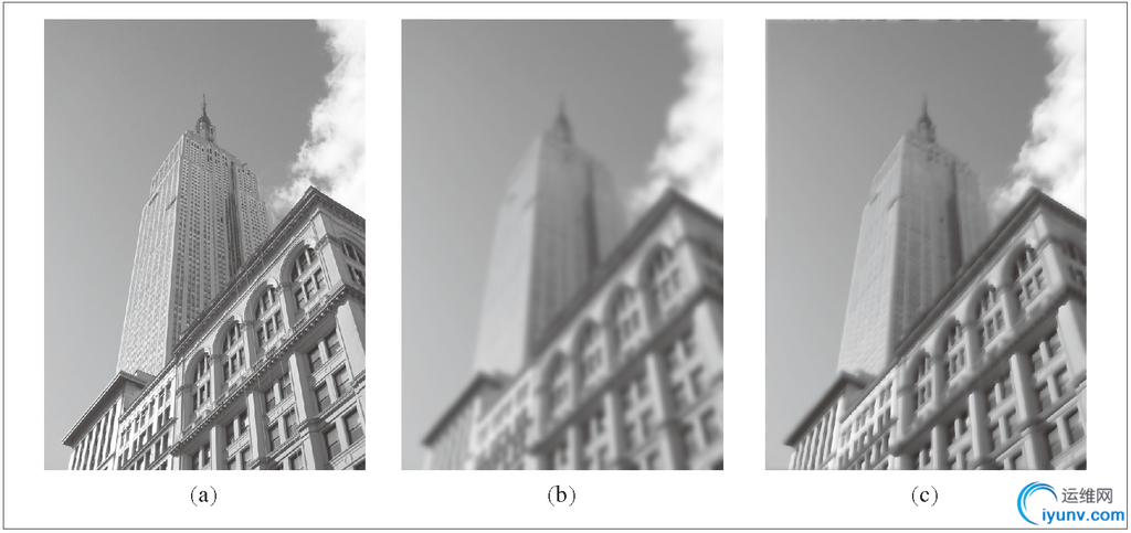

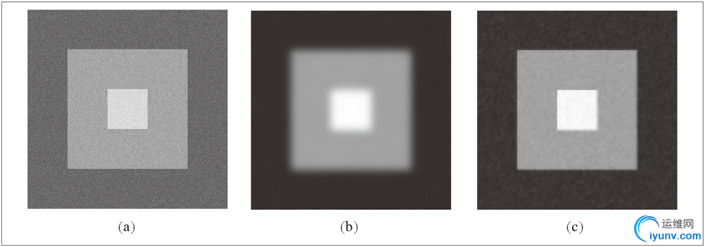

1.5 高级示例:图像去噪
我们通过一个非常实用的例子——图像的去噪——来结束本章。图像去噪是在去除图像噪声的同时,尽可能地保留图像细节和结构的处理技术。我们这里使用 ROF(Rudin-Osher-Fatemi)去噪模型。该模型最早出现在文献 [28] 中。图像去噪对于很多应用来说都非常重要;这些应用范围很广,小到让你的假期照片看起来更漂亮,大到提高卫星图像的质量。ROF 模型具有很好的性质:使处理后的图像更平滑,同时保持图像边缘和结构信息。
ROF 模型的数学基础和处理技巧非常高深,不在本书讲述范围之内。在讲述如何基于 Chambolle 提出的算法 [5] 实现 ROF 求解器之前,本书首先简要介绍一下 ROF 模型。
一幅(灰度)图像 I全变差(Total Variation,TV)定义为梯度范数之和。在连续表示的情况下,全变差表示为:
图 1-13:使用 ROF 模型对合成图像去噪:(a)为原始噪声图像;(b)为经过高斯模糊的图像(&sigma;=10);(c)为经过 ROF 模型去噪后的图像
下面看一下在实际图像中使用 ROF 模型去噪的效果:
from PIL import Image
from pylab import *
import rof
im = array(Image.open('empire.jpg').convert('L'))
U,T = rof.denoise(im,im)
figure()
gray()
imshow(U)
axis('equal')
axis('off')
show()
经过 ROF 去噪后的图像如图 1-14c 所示。为了方便比较,该图中同样显示了模糊后的图像。可以看到,ROF 去噪后的图像保留了边缘和图像的结构信息,同时模糊了“噪声”。
图 1-14:使用 ROF 模型对灰度图像去噪:(a)为原始噪声图像;(b)为经过高斯模糊的图像(&sigma;=5);(c)为经过 ROF 模型去噪后的图像
