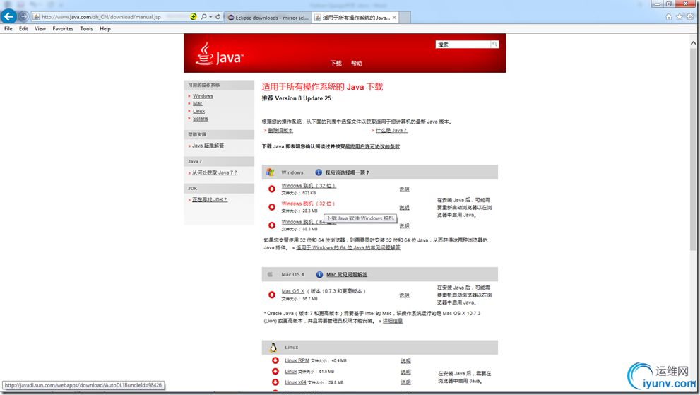

8.1. 下载安装Java运行环境
  http://www.java.com/zh_CN/download/manual.jsp
  根据操作系统版本下载安装Java运行时环境,如下图:

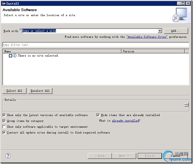

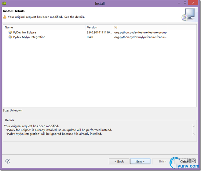

8.3. 安装Eclipse Python 插件

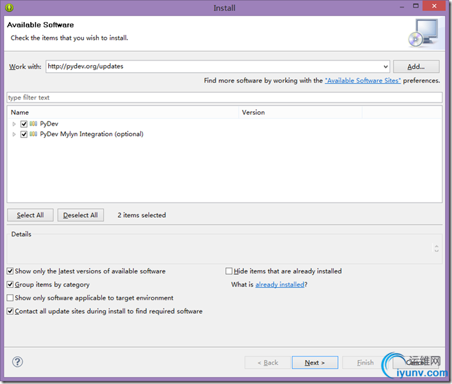

  运行Eclipse 在菜单栏上选择 help->Install New SoftWare 出现如下界面:
  点击Add按钮,出现界面如下:

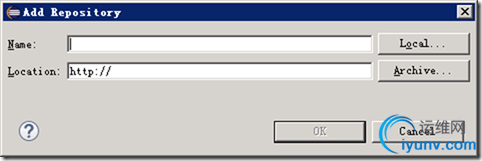

  URLs for PyDev as Eclipse plugin
  Python插件地址:http://pydev.org/updates

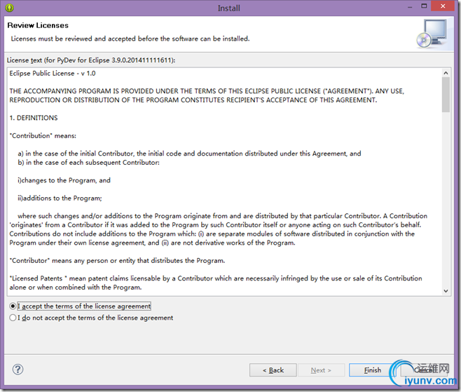

  弹出框中
  Name:
  Location:http://pydev.org/updates
  点击OK,安装Python插件

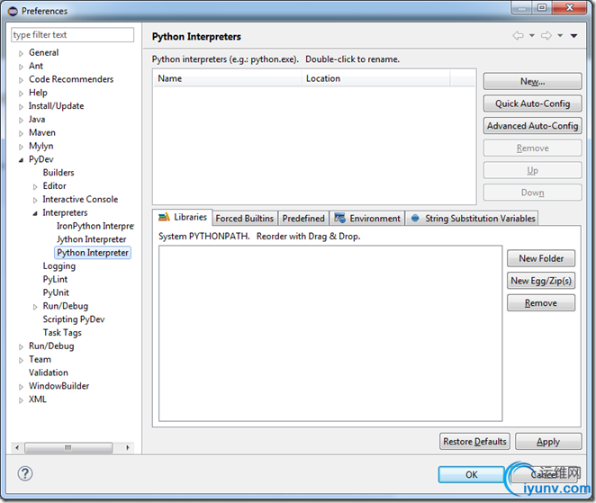

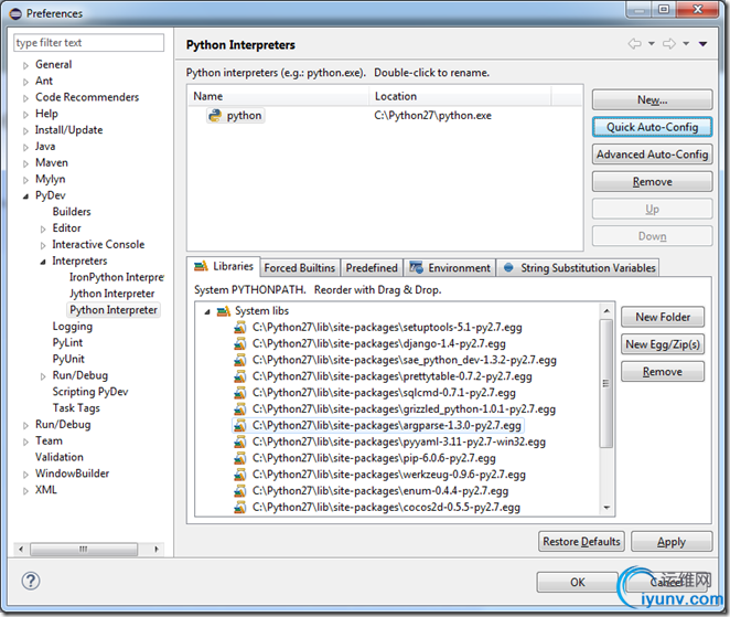

8.4. 配置Eclipse Python开发环境
  如下图点击“Quick Auto-Config”即可,IDE会自动检测到我们前面安装的Python2.7运行环境。
  结果如下图:

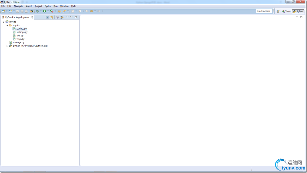

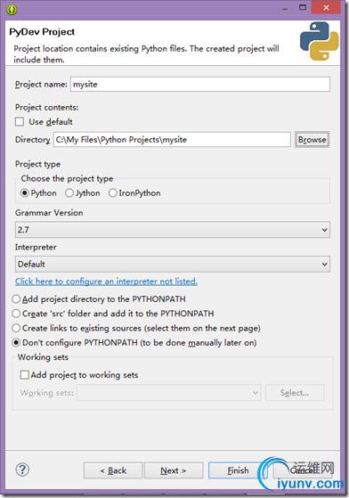

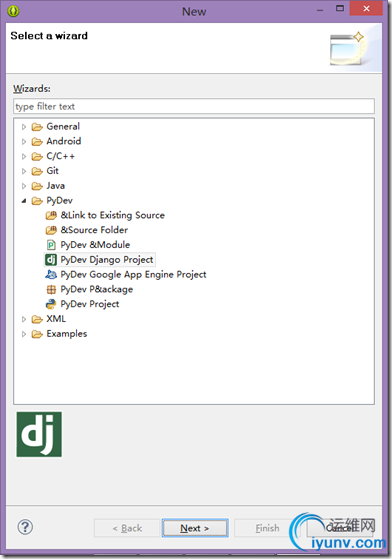

8.5. 使用Eclipse IDE开发Python项目

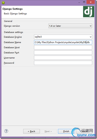

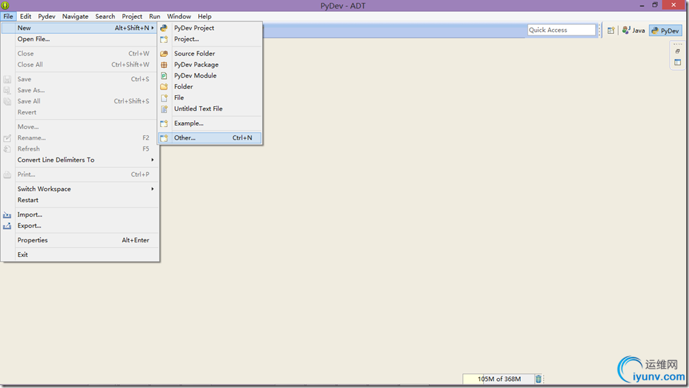

8.5.1. 用IDE新建mysite项目

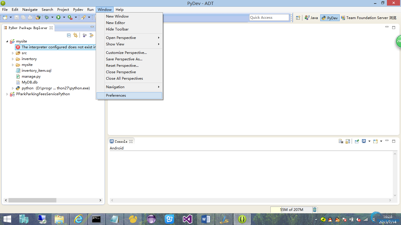

  首先,选择新建other项目,在弹出框中选择创建一个PyDev Django Project,(记得先把原来的mysite目录改名为mysite_manual)如下图:
  点击Finish按钮创建工程后,我们就可以在开发环境中看到我们的项目了,如下图:
  IDE环境增加了.project和.pydevproject的文件,这个是IDE环境为了管理程序结构而增加的IDE集成环境文件。目录结构如下:
mysite/
  .project
  .pydevproject
  manage.py
  mysite/
    __init__.py
    wsgi.py
    settings.py
    urls.py

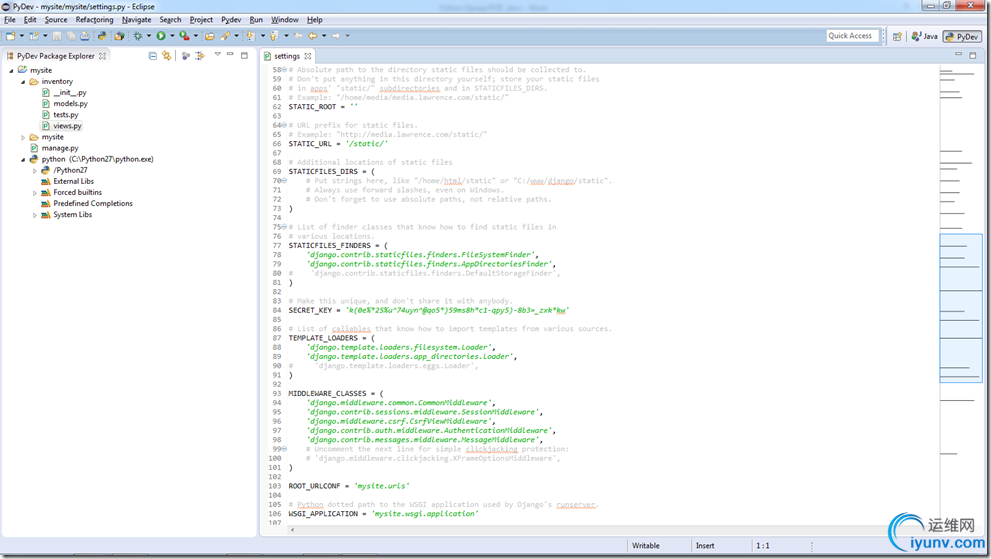

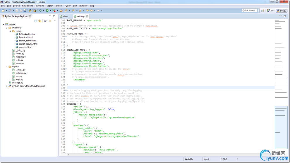

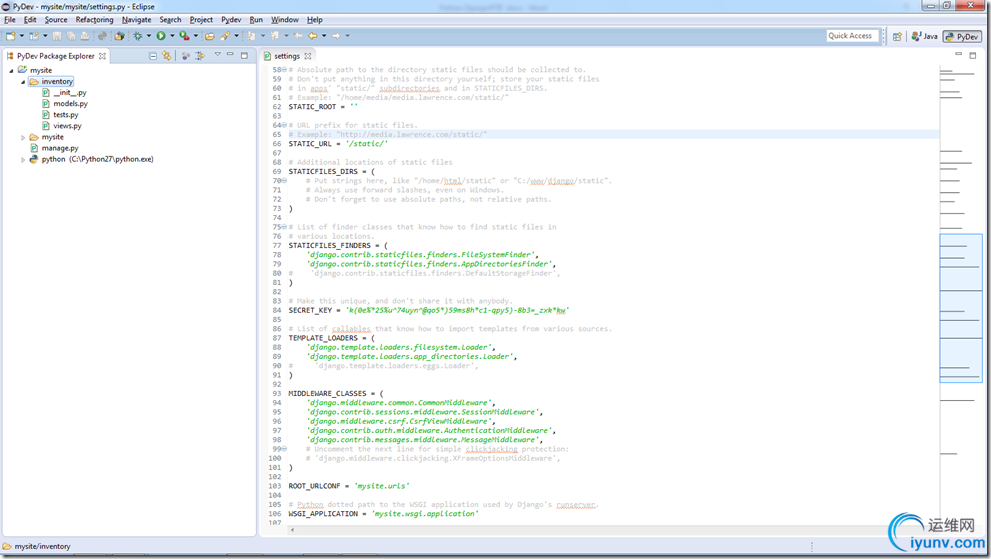

  打开mysite/settings.py文件我们会发现IDE环境查看编写代码是多么的方便。

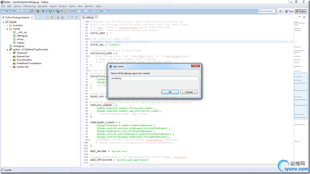

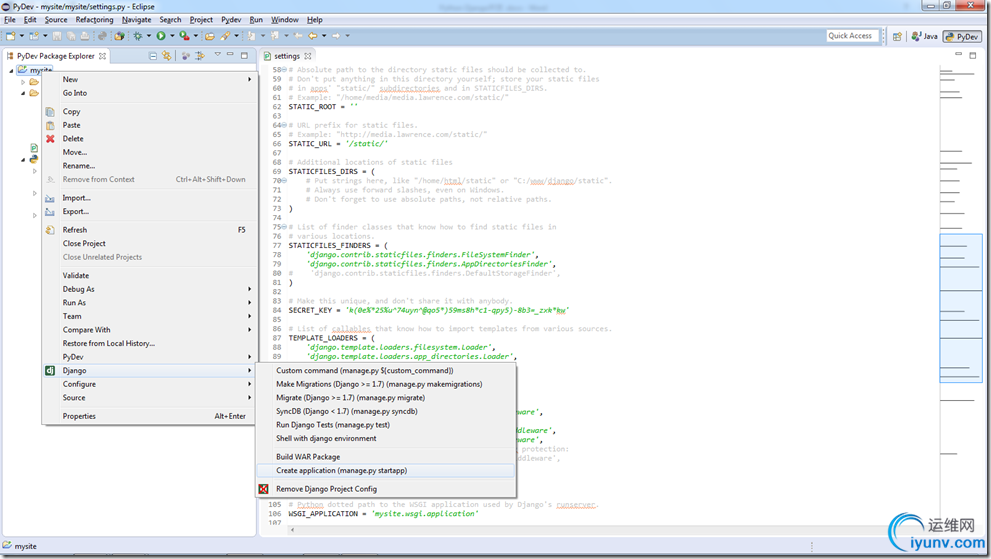

8.5.2. 迁移我们手工创建的mysite项目的inventory
  首先,我们在自动创建的mysite中添加APP,如下图:
  我们在工程里添加一个APP应用inventory,代码展开与手工创建的一样,如下图:

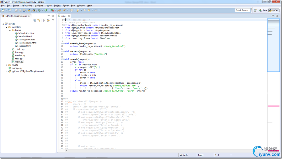

  接下来我们要做的就是把手工创建的inventory目录下的文件拷贝过来覆盖,IDE创建的目录即可,刷新IDE将看到的结构如下图:
  我们同理在settings.py中重新配置一下我们需要装载的APP。
INSTALLED_APPS = (
  'django.contrib.auth',
  'django.contrib.contenttypes',
  'django.contrib.sessions',
  'django.contrib.sites',
  'django.contrib.messages',
  'django.contrib.staticfiles',
  # Uncomment the next line to enable the admin:
  # 'django.contrib.admin',
  # Uncomment the next line to enable admin documentation:
  # 'django.contrib.admindocs',
  'inventory'

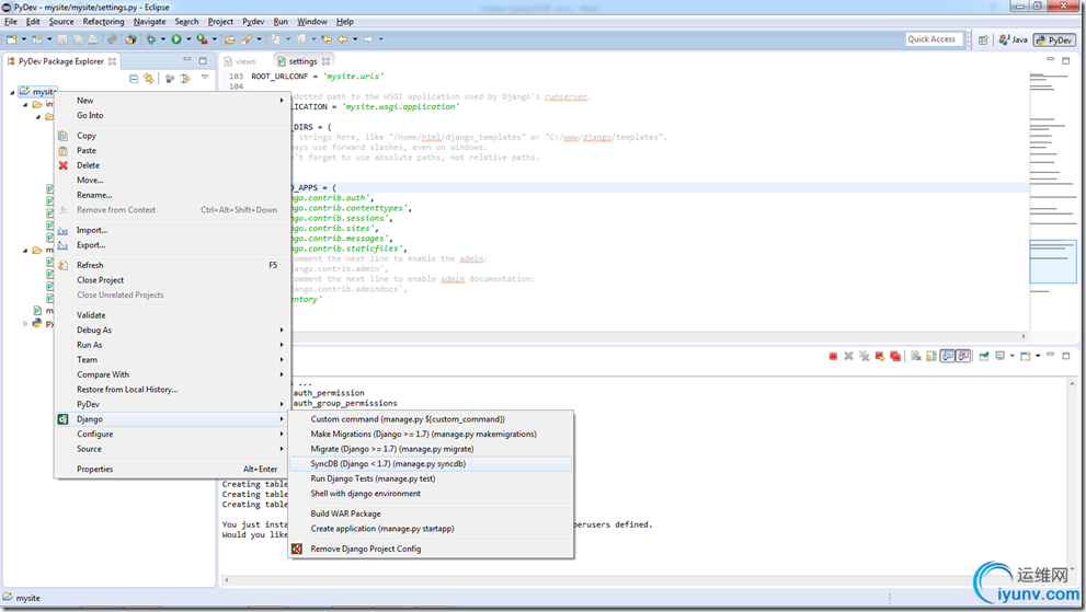

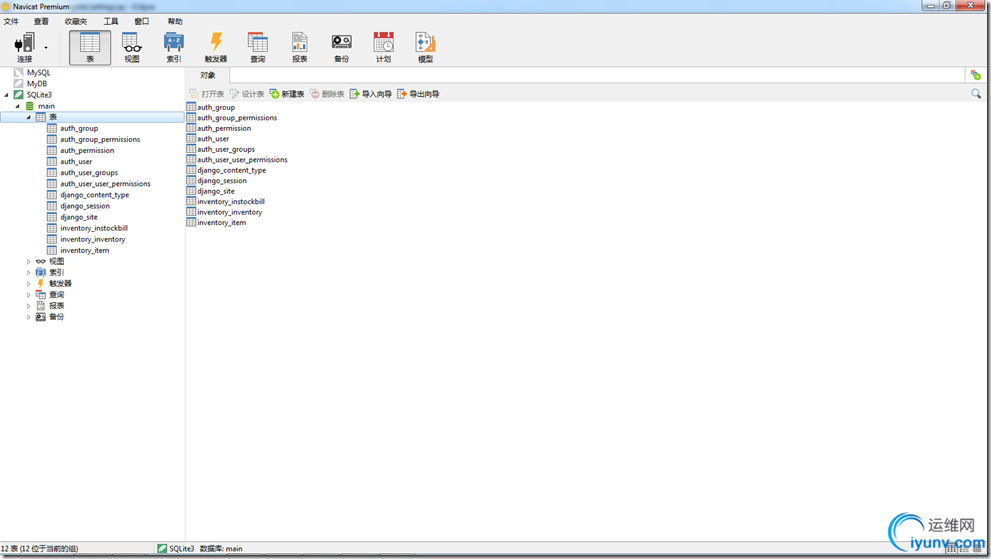

  最后,因为创建工程时我们重新创建新的数据库MyDB,现在通过SyncDB命令来重新创建一下数据库表吧。
  执行效果与cmd命令提示一样,只是实在IDE环境console来显示了,我们用数据库工具连接数据库就会看见新创建好的表了。

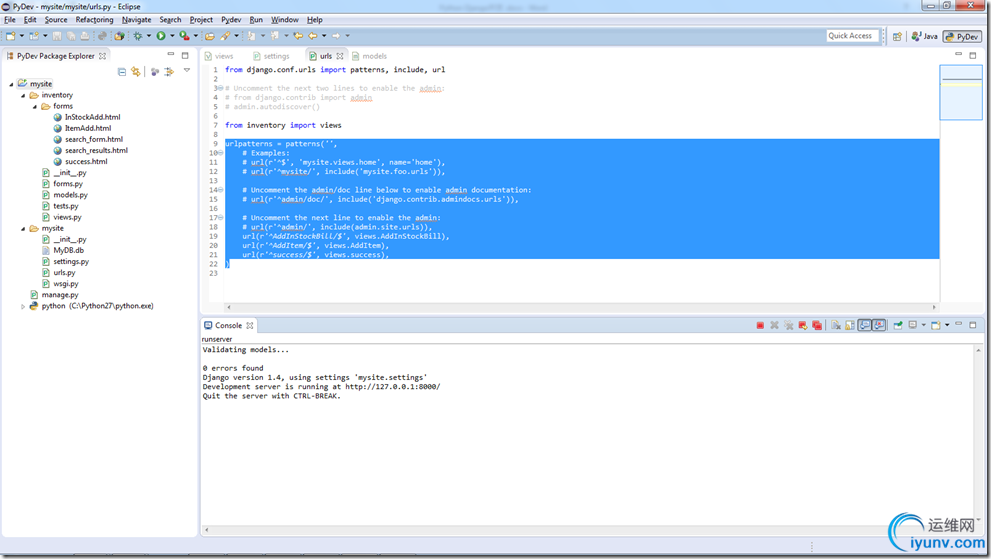

8.5.3. 重新配置一下mysite项目的urls.py
urlpatterns = patterns('',
  # Examples:
  # url(r'^$', 'mysite.views.home', name='home'),
  # url(r'^mysite/', include('mysite.foo.urls')),
  # Uncomment the admin/doc line below to enable admin documentation:
  # url(r'^admin/doc/', include('django.contrib.admindocs.urls')),
  # url(r'^admin/', include(admin.site.urls)),
  url(r'^AddInStockBill/$', views.AddInStockBill),
  url(r'^AddItem/$', views.AddItem),
  url(r'^success/$', views.success),

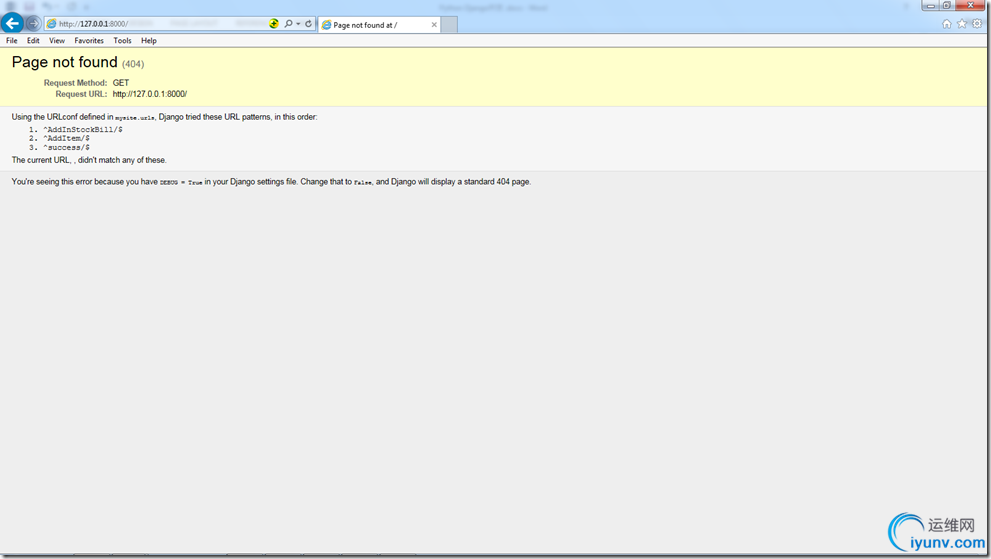

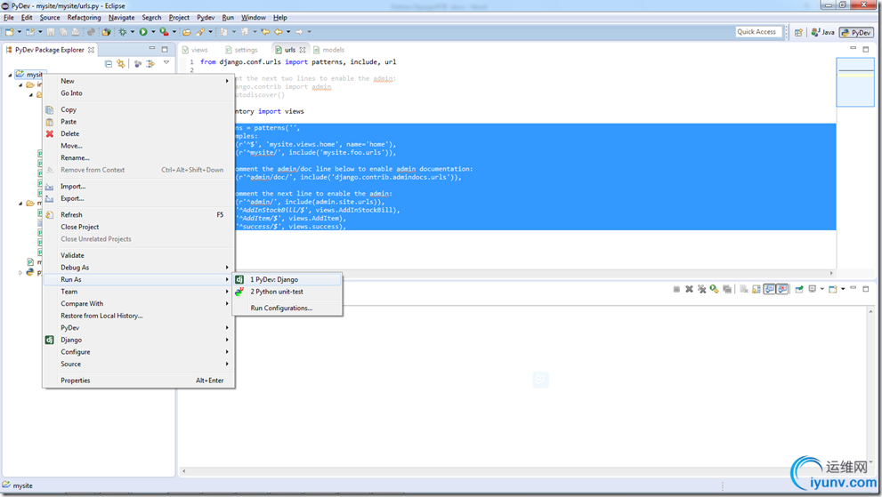

8.5.4. 现在我们在IDE里运行我们的项目吧
  右键项目菜单中选择run as 命令的 1.PyDev Django,我们在console窗体就会看到我们的程序运行起来了。
  浏览器打开http://127.0.0.1:8000,现在看到我们写好的urls,迁移工作完成了。
