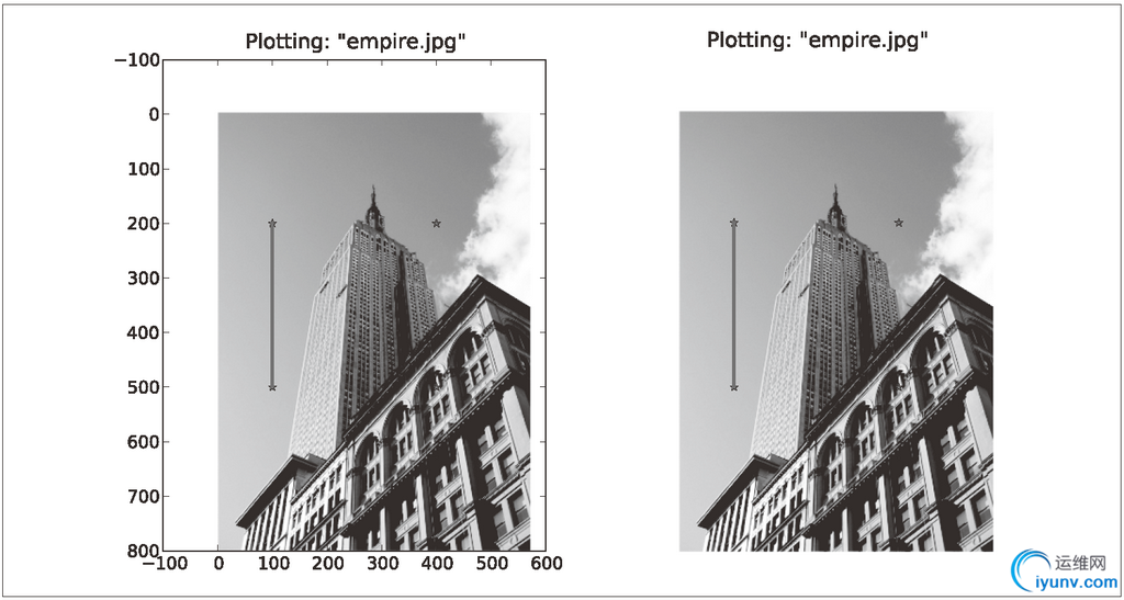

上面的代码首先绘制出原始图像,然后在 x 和 y 列表中给定点的 x 坐标和 y 坐标上绘制出红色星状标记点,最后在两个列表表示的前两个点之间绘制一条线段(默认为蓝色)。该例子的绘制结果如图 1-2 所示。show() 命令首先打开图形用户界面(GUI),然后新建一个图像窗口。该图形用户界面会循环阻断脚本,然后暂停,直到最后一个图像窗口关闭。在每个脚本里,你只能调用一次show() 命令,而且通常是在脚本的结尾调用。注意,在 PyLab 库中,我们约定图像的左上角为坐标原点。
图像的坐标轴是一个很有用的调试工具;但是,如果你想绘制出较美观的图像,加上下列命令可以使坐标轴不显示:
axis('off')
上面的命令将绘制出如图 1-2 右边所示的图像。
图 1-2:Matplotlib 绘图示例。带有坐标轴和不带坐标轴的包含点和一条线段的图像

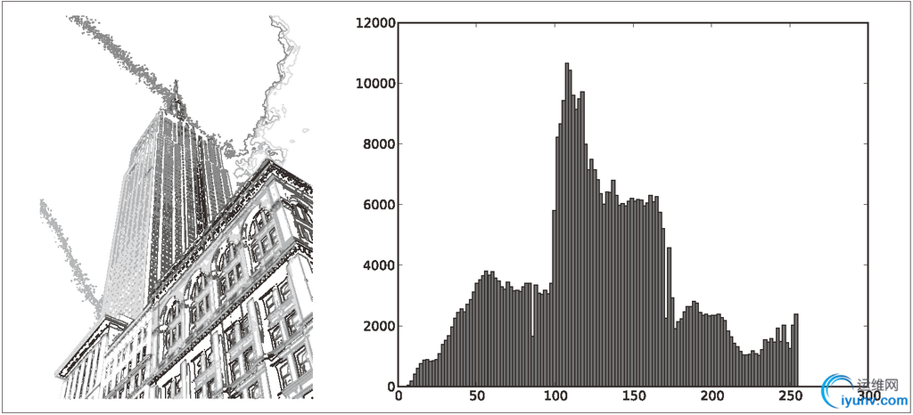

图像的直方图用来表征该图像像素值的分布情况。用一定数目的小区间(bin)来指定表征像素值的范围,每个小区间会得到落入该小区间表示范围的像素数目。该(灰度)图像的直方图可以使用hist() 函数绘制:
figure()
hist(im.flatten(),128)
show()
hist() 函数的第二个参数指定小区间的数目。需要注意的是,因为 hist() 只接受一维数组作为输入,所以我们在绘制图像直方图之前,必须先对图像进行压平处理。flatten() 方法将任意数组按照行优先准则转换成一维数组。图 1-3 为等轮廓线和直方图图像。
图 1-3:用 Matplotlib 绘制图像等轮廓线和直方图

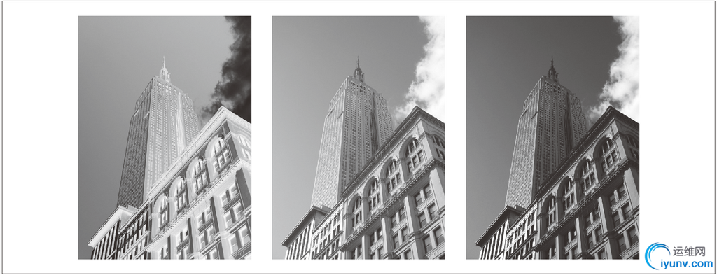

第一个例子将灰度图像进行反相处理;第二个例子将图像的像素值变换到 100...200 区间;第三个例子对图像使用二次函数变换,使较暗的像素值变得更小。图 1-4 为所使用的变换函数图像。图 1-5 是输出的图像结果。你可以使用下面的命令查看图像中的最小和最大像素值:
print int(im.min()), int(im.max())
图 1-4:灰度变换示例。三个例子中所使用函数的图像,其中虚线表示恒等变换
图 1-5:灰度变换。对图像应用图 1-4 中的函数:f(x)=255-x 对图像进行反相处理(左);f(x)=(100/255)x+100 对图像进行变换(中);f(x)=255(x/255)2 对图像做二次变换(右)

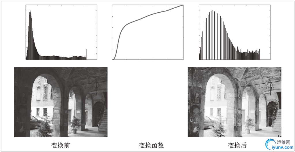

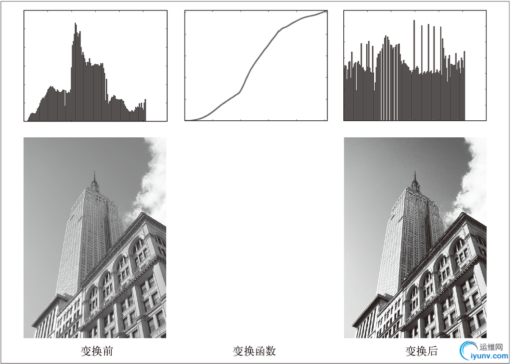

图 1-6 和图 1-7 为上面直方图均衡化例子的结果。上面一行显示的分别是直方图均衡化之前和之后的灰度直方图,以及累积概率分布函数映射图像。可以看到,直方图均衡化后图像的对比度增强了,原先图像灰色区域的细节变得清晰。
图 1-6:直方图均衡化示例。左侧为原始图像和直方图,中间图为灰度变换函数,右侧为直方图均衡化后的图像和相应直方图
图 1-7:直方图均衡化示例。左侧为原始图像和直方图,中间图为灰度变换函数,右侧为直方图均衡化后的图像和相应直方图

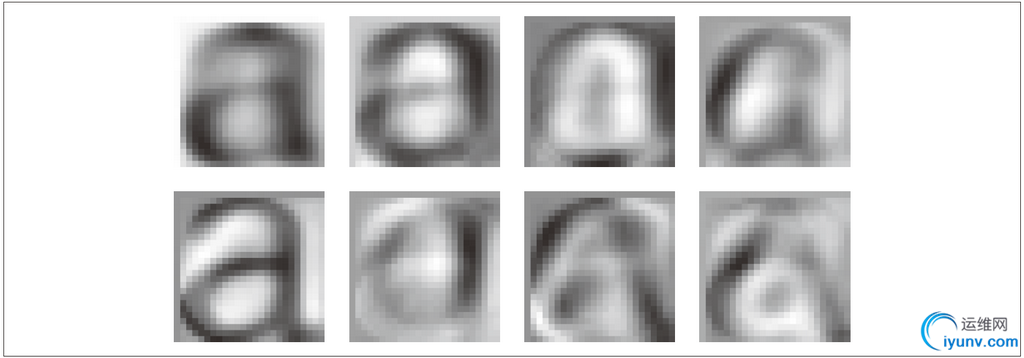

注意,图像需要从一维表示重新转换成二维图像;可以使用 reshape() 函数。如图 1-8 所示,运行该例子会在一个绘图窗口中显示 8 个图像。这里我们使用了 PyLab 库的 subplot() 函数在一个窗口中放置多个图像。
图 1-8:平均图像(左上)和前 7 个模式(具有最大方差的方向模式)
