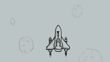

  不妨运行一下:
  可以看到,我们的飞机动了,究竟是怎样实现动画效果的呢?在代码中,新加入的代码一共有三处,显示玩家飞机的那一段已经解释过了,现在我们来解释其余的两段新加入的代码。首先增加了一个计数变量ticks,在消息循环中,每循环一次就累加一次,可以理解为每一个周期就是1 tick,我们可以利用周期数来分隔不同的显示效果;我们读入了两张不同的玩家飞机图片,利用周期数实现每50个周期,前25个周期显示hero1,后25个周期显示hero2,这样就有了缓慢变化的动态效果。不过值得注意的是,这样每一次循环就计算并判断一次ticks的做法明显不是好方法。还有!(╯°口°)╯(┴—┴,Python是木有自增表达式的,我试图++ticks结果报错了。

  演示一下效果:
  好的,控制飞机已经不成问题了,不过大家发现飞机有一个小问题了吗?它会穿到窗口的“外面”去!不过我们只要添加一个小小的限制就可以解决问题了,只要把line68-70换成以下边界判断代码就可以了。
